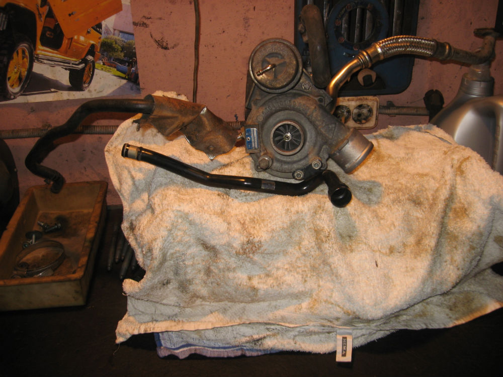

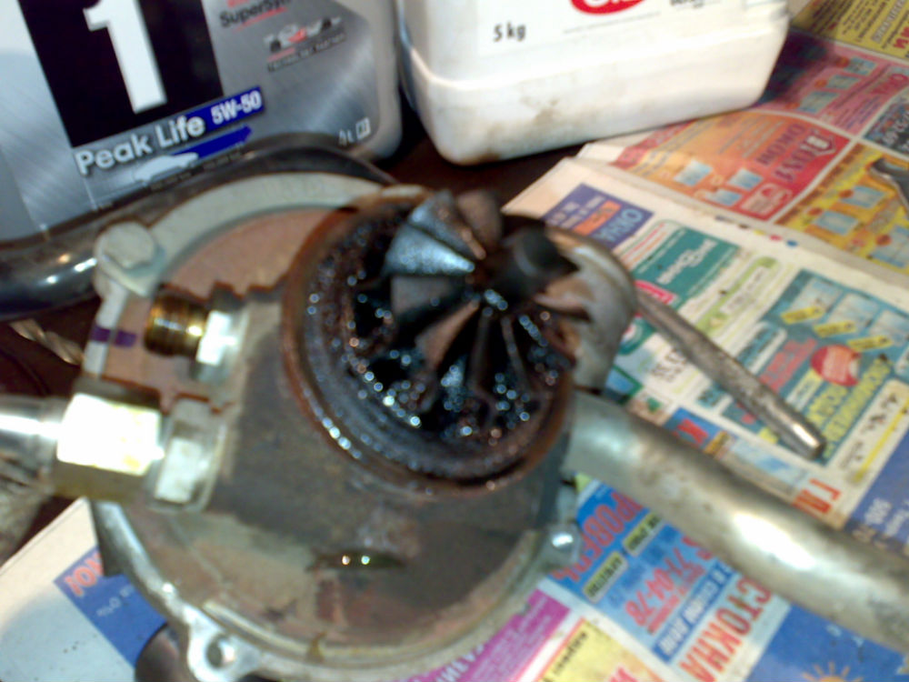

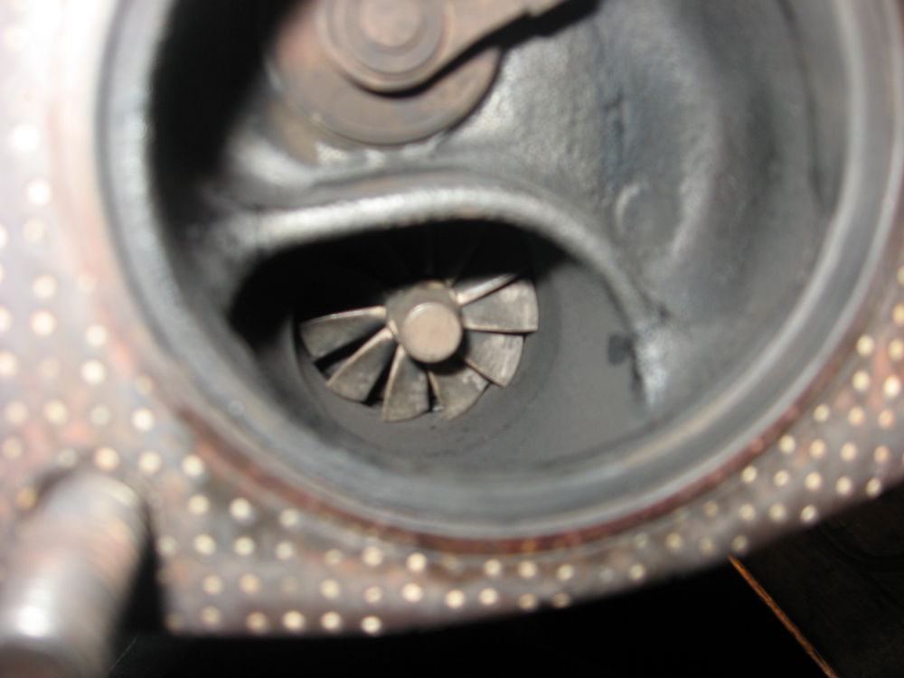

    значит так:
    1. фотка "горячей" улитки со стороны катализатора. "горячая" улитка - часть ТРК- турбокомпрессора, которая находится между выпускным коллектором и катализатором.
    на фотке: в нижней части горячая крыльчатка, а в верхней - клапан вестгейта, его оч часто отрывает.
    2. фотка "холодной" улитки
    3. совственно почти разобранная турбина. Основная ее часть - картридж
    4. ТРК только что снятый с авто
    вот для ликбезу
    много фоток!!
    http://gallery.ru/watch?a=TIR-c8T2
