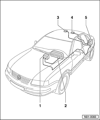

Радиосистема „BETA“ состоит из магнитолы и динамиков в передних дверях.
В передних дверях установлено по одному низкочастотному динамику диаметром 168 мм.
Кроме того, во внутренней накладке крепления наружного зеркала над обивкой двери установлен сферический высокочастотный динамик.
Разумеется, антенна на крыше также является компонентом этих систем.

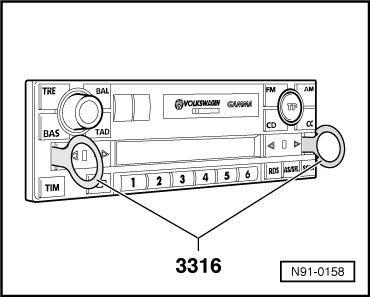

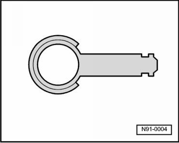

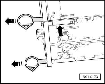

Съемник для магнитолы -VAS 3316- состоит из двух одинаковых частей.
Снятие:
Перед началом монтажных работ выполнить следующие операции:
– Выключить зажигание и все потребители электроэнергии, извлечь ключ зажигания.

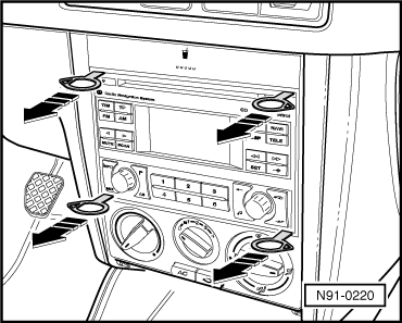

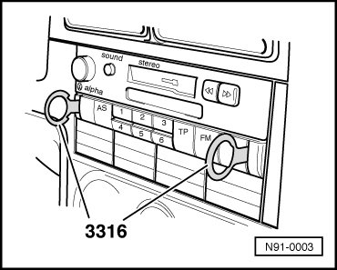

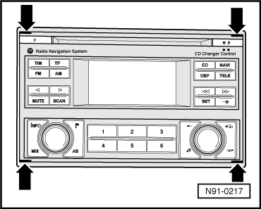

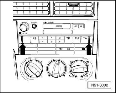

– Вставить съемники для магнитолы -VAS 3316- в предусмотренные для этого пазы -стрелки- и нажать их до щелчка.
– Извлечь магнитолу за петли съемников из передней панели.
Инструкция

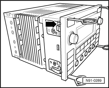

- При этом съемник для магнитолы -VAS 3316- не перекашивать и не нажимать на него в поперечном направлении.
- Для извлечения съемника для магнитолы нажать на боковые cтопорные язычки магнитолы во-внутрь.
Снятие:

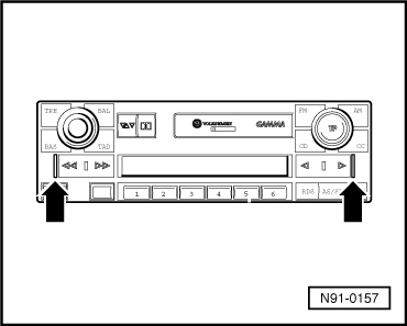

Инструкция
- Для извлечения съемника для магнитолы нажать на боковые стопорные язычки магнитолы во-внутрь.
Снятие:

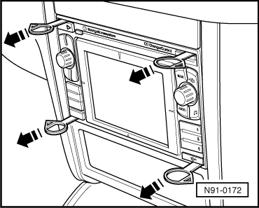

- Вставить съемники для магнитолы -VAS 3316- в предусмотренные для этого пазы -стрелки- и нажать их до щелчка.
Инструкция
Съемники для магнитолы -VAS 3316- при выполнении данной операции нельзя перекашивать или наклонять.
- Для демонтажа съемника нажать на боковые стопорные язычки магнитолы во-внутрь

Инструкция
Установка:
– Соединить штекерное соединение магнитолы.
– Вставить магнитолу в переднюю панель и задвинуть до щелчка в монтажной раме.
– Проверить кодировку магнитолы и, в случае необходимости, произвести кодировку заново, адаптация компонентов магнитолы.

Необходимые специальные инструменты, контрольно-измерительные приборы и вспомогательные средства

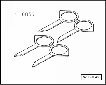

Для снятия магнитолы „DELTA“ требуется 2 комплекта съемников -T10057-.
Снятие:
Инструкция
Перед демонтажем необходимо узнать кодовый номер (Code-Nr.) магнитолы „DELTA“. При замене магнитолы обязательно деактивировать код, препятствующий краже.
– Вставить съемники для магнитолы -T10057- в предусмотренные для этого пазы -стрелки- и нажать их до щелчка.
Top L - слева вверху и внизу
Top R - справа вверху и внизу
– Извлечь магнитолу „DELTA“ за петли съемников из передней панели.
– Открыть фиксаторы и снять штекерные соединения.
Извлечь съемники:
– Нажать на защёлки -стрелка- и извлечь съемники вперёд

Навигационная система
Структура навигационной системы
1 - Блок управления управляющей электроники, навигационная система -J402-, с кнопками управления и динамиком
- в центральной консоли под магнитолой
2 - Дисплей в комбинации приборов
- в передней панели
3 - Датчик магнитного поля (электронный компас) -G197-
- под крышей, справа рядом с наружной антенной
4 - Наружная антенна для радио, телефона и навигационной системы -R52-
5 - Блок управления навигационной системы с CD-дисководом -J401-
- в багажнике, за левой боковой обивкой

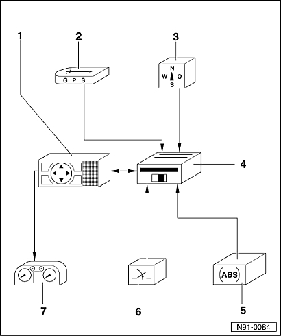

Схема работы
2 - Наружная антенна для радио, телефона и навигационной системы -R52-
4 - Блок управления навигационной системы с CD-дисководом -J401-
5 - Блок управления ABS -J104-
- подает сигналы от датчиков задних колес
6 - Выключатель фонарей заднего хода -F4-
- подает сигнал движения задним ходом
7 - Дисплей в комбинации приборов

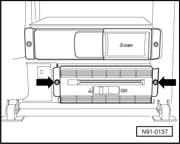

Снятие и установка блока управления навигационной системы с дисководом CD
Блок управления находится в левой нише багажника.
– Открыть левую нишу багажника.
– Отсоединить штекерное соединение жгута проводов и штекерное соединение провода антенны на задней стороне блока управления. При необходимости снять CD-чейнджер.
– Выкрутить два винта с крестообразным шлицем -стрелки- и извлечь блок управления из монтажной рамы.
Справа и слева к блоку управления двумя маленькими винтами с крестообразным шлицем привинчены держатели из листового металла.
Инструкция
Для крепления блока управления использовать только оригинальные винты, в противном случае существует опасность разрушения блока управления.
- Блок управления навигационной системы следует устанавливать горизонтально вместе с монтажной рамой, при этом по возможности обеспечить отсутствие вибраций блока во избежание помех в системе.
- Кроме того, необходимо обеспечить циркуляцию воздуха, т.е. запрещается закрывать вентиляционные шлицы блока управления при монтаже.
Снятие:

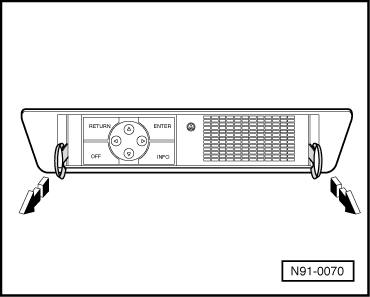

Блок управления электроники управления установлен в центральной консоли под магнитолой.
– Вставить съемники для магнитолы -VAS 3316- в предусмотренные для этого пазы и нажать их до щелчка.
– Извлечь блок электроники управления за петли съемника из консоли -стрелки-, слегка прижимая съемники наружу.
Инструкция
- При этом перекос съемника для магнитолы -VAS 3316- не допускается.
- Для снятия съемника боковые фиксирующие выступы на блоке управления необходимо прижать внутрь.
– Отсоединить штекерное соединения на обратной стороне блока управления.

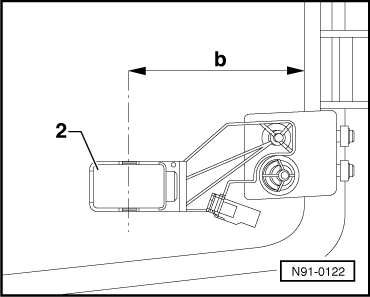

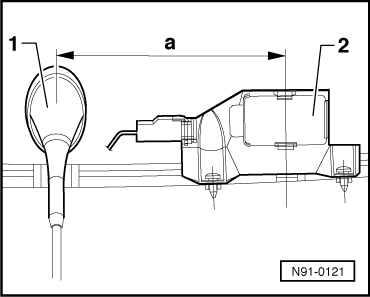

Снятие и установка датчика магнитного поля (электронного компаса)
Датчик магнитного поля -2- находится между крышей и обивкой потолка!
Датчик в седане и Variant установлен в разных местах.
На седане: примерно в 15 см -a- справа наружной антенны -1-, на задней поперечины крыши.
На Variant: на раме крыши сзади справа, на расстоянии примерно 15 см -b- от правой рамы крыши.
– Чтобы снять датчик магнитного поля, требуется опустить, а при необходимости снять целиком обивку потолка
Радионавигационная система (RNS) с многофункциональным дисплеем и телевизионным тюнером
Снятие и установка радионавигационной системы
Для снятия радионавигационной системы требуется 2 комплекта съемников -T10057-.
Снятие:
Инструкция
- Перед снятием необходимо узнать кодовый номер радионавигационной системы (Code-Nr.). При замене радионавигационной системы деактивировать код защиты от кражи.
- При снятии радионавигационных систем с функцией ТВ прибор извлекать осторожно во избежание повреждения соединения для сигнала изображения RGB. При повреждении штекера для сигнала изображения RGB необходимо заменить соединительный провод до соединения с телевизионным тюнером. Соединительный штекер для сигнала изображения RGB ремонту не подлежит.
– Извлечь радионавигационную систему за петли съемников из передней панели.
Извлечь съемники:
– Нажать на защёлки -стрелка- и извлечь съемники вперёд.
Установка:
– Соединить штекерные соединения радионавигационной системы.
– Вставить радионавигационную систему в переднюю панель и задвинуть до щелчка в монтажной раме.
Инструкция
- При задвигании радионавигационной системы не нажимать на дисплей или кнопки - вероятность повреждения устройства.
– Проверить кодировку радионавигационной системы, в случае необходимости произвести кодировку заново

Радионавигационная система (RNS) с монохромным дисплеем
Радионавигационная система (RNS) сочетает в себе функции навигационной системы и высококачественной RDS-магнитолы.
Двухдиновый корпус системы содержит:
- RDS-радиоприёмник
- точечную матрицу жидкокристаллического экрана
- навигационную систему со спутниковым GPS-приёмником
- CD-дисковод для аудио- и навигационной системы.
Радиоантенны, антенны системы навигации и телефонные антенны подсоединены к двум выводам на корпусе радионавигационной системы.
CD-проигрыватель может также читать CD навигационной системы и проигрывать музыкальные компакт-диски. Во время проигрывания музыкальных компакт-дисков навигационная система функционирует лишь частично
Снятие:
Инструкция
Извлечь съемники:
Установка:
