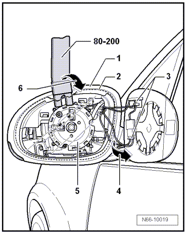

    Привет.Поиск юзал,там нашел ток про замену всего зеркала,а про замену Хеокального элемента тот который с пластмасской ничего не смог найти.
    Ситуация такая:
    Отвалилось зеркало,заказал новое - оно пришло уже приклеяное на пластмасску,как мге выьащить старую и засунуть туда новое?А также - паять ниче не надо будет,а то я смотрю 2 штекера тут,наверное на подогрев идут.

    Dune,
    думаю так все понятно

    Хммм,это чтто за железочка под номером 80-200? Можно приспособить обычный рычаг или эт тип в комплекте шла?
    можно любой
    Главное не отломать =D
    при желании даже пальцами снимешь
    + много, главное пальцы туда засунуть

    А с контактами ничего сложного?
    все там просто, не бойся, на месте все увидишь

    Так как старое зеркало уже не нужно, то я бы вывернул его полностью в сторону "просмотра борта машины" и в получившуюся дыру за зеркало ухватился плоскогубцами. А то еще поранишься пальцами... . Ну может еще пластмассу лопуха по краю чем-нибудь типа малярной ленты прикрыл, чтоб не поцарапать.
