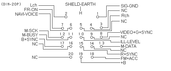

    Да, народ Mystery не хвалит
    Вот чувак на Паджеро ставил 7700 аппарат, тоже 20 пин, погляди:

    Vladimir_B5APT,
    Это разъем для навигации, он круглый. Мне же нужна распиновка прямоугольного разъема в два ряда по 10 пин.

    Vorobey,
    Цитата Сообщение от Vladimir_B5APT Посмотреть сообщение
    Наверняка, на плате всё промаркировано
    Андрей, по картинке из мануала нам ясен набор проводов, вскрой корпус- наверняка желтые человечки всё подписали, обычно так
    все равно для припаивания разбирать будешь..
