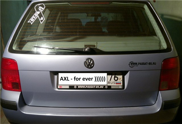

    я если что с рестайловой крышкой езжу

    Котяра,вот и я так же, про это и говорил выше

    ИгорьС, у меня даже все по штату работает, гы, а дворник на другую сторону ;)

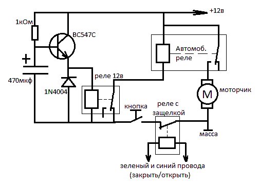

    rappa, привет. По электрике ничего особо сложного нет, если умеешь паяльник держать.
    На первый взгляд вроде все просто: нажал кнопку - моторчик сработал, отпустил кнопку - моторчик отъехал обратно.
    Но по ходу появилось пара нюансов:
    1. Как отрубать схему при постановке на охрану
    Тут есть два решения:
    1.1. использовать реле "с защелкой"
    1.2. использовать пятиконтактный привод от тазов.
    2. Как не спалить моторчик "передержав" кнопку.
    Тут пришлось собирать простенькую схемку (после того, как спалили моторчик).
    Для схемки понадобится:
    Транзистор BC547C(B) или ему подобный
    Конденсатор 470мкф, 16В
    Резистор 1 кОм
    Диод 1N4004 или ему подобный
    Реле на 12В
    Общая схема, которая щаз собрана и успешно работает у ИгоряС в задней двери:
    это на твоей дворник на другую сторону, на моей все правильно))))
