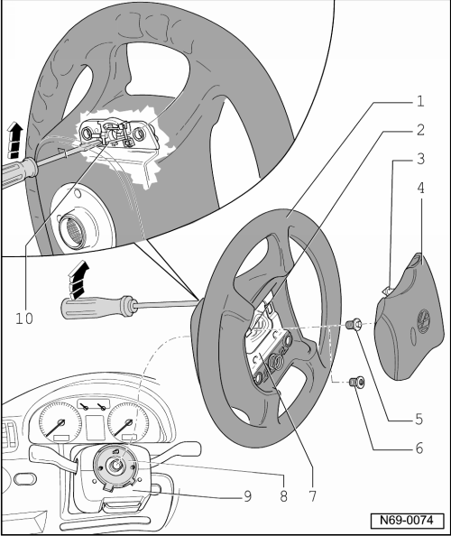

    проблема может быть в разъеме желтого цвета который находится в левой передней стойке, при выключенном зажигании передерни его пару раз, посмотри может есть окисления, должно помочь если конечно не умирает подрулевое кольцо.
    А что за кольцо и где оно находиться?
    №8
