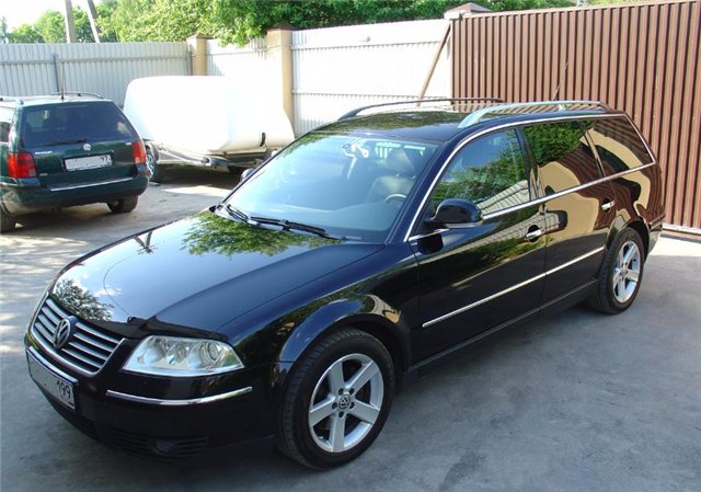

    Машинка отл.
    На аватаре фото не айс, давай эту
