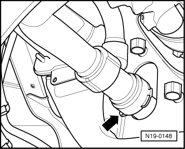

4.Как слить жидкость ОЖ и сколько литров надо заливать?

Красная пробка в левом углу радиатора (по ходу движения)
3 л. концентрата G12/G12+ + 3 л. дистиллированной воды. Всего 6 л. т.е.

всего в системе ОЖ - 7 (Семь) литров...
