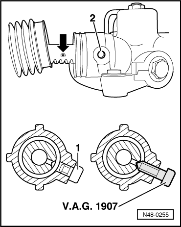

    15.09.2006
    Казахстан
    3,830
    Цитата Сообщение от A-wagner Посмотреть сообщение
    осталось найти как ноль рейки посмотреть. надеюсь не надо для этого рейку снимать? Ща буду искать!
    Вот так
    необходимо углубление на рейке (стрелка) совместить с отверстием на корпусе рейки 2. С установленной рейкой доступ ограничен, но сделать реально.

    22.09.2008
    Цитата Сообщение от Luka Посмотреть сообщение
    Вот так необходимо углубление на рейке (стрелка) совместить с отверстием на корпусе рейки 2. С установленной рейкой доступ ограничен, но сделать реально.
    За такую инфу огромное человечское спасибо!
