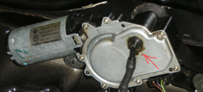

    Вот тут течь... капельная.
    По причине этой течи был заменен замок в сборе (микрики E165 и F5 накрылись..)
    Но течь осталась.........
    ИМХО следующая замена замка - дело времени!
    Поставил клапан на трубку...
    https://passatworld.ru/showthread.ph...B5%D0%BB%D1%8F
    Но это не решение проблемы... и того, что остается за клапаном - хватит что-бы заливать замок...

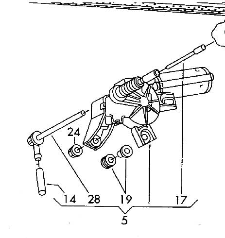

    Посмотрел по ETKA ...
    Это вроде как номер 28. Но вот как посмотреть что там течёт и возможен ли ремонт данного узла? Не менять же весь узел целиком?....

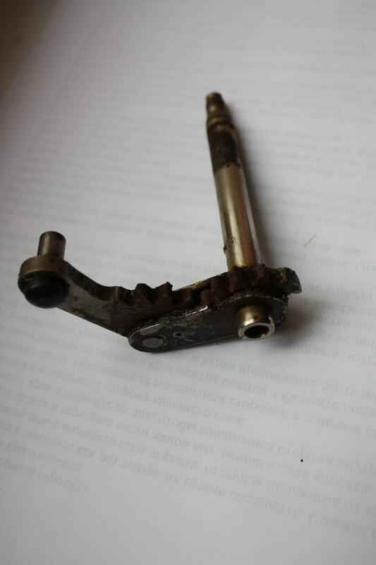

    Снял, разобрал... все как и обычно. Сломана внутренняя трубка. В конце, где жиклер.
    В канцтовары, гелиевый стержень... и всё работает!
    Надолго -ли? Посмотрим. Но ржавчины там было немеряно !!!!!!!!!!!!!
    Ремкомплект наверное... все-таки закажу. Попозже.... (посмотрим, как будет гелиевый стежень отрабатывать название.... " МИНИ РЕМКОМПЛЕКТ" !!!

    Не скажи Паш,делал я товарищу моторчик так у него ось поводка вся коррозией съедена была,так и не смог ее раскачать по нормальному,вовремя перебрали иначе слизало-бы шестеренку а ее в ремкомплекте нету.Короче все зависит от запущенности.
