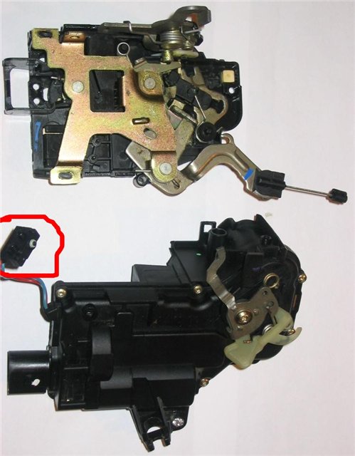

    TheTERMINATOR, а можно об этом конкретней=) не представляю что это такое - концевик и где его искать=)

    Scoop, это надо почитать тему с начала и поискать темку с отчетом о демонтаже дверной карты и перепайке замка.

    Dizertir, привет привет=))) разобрали замок! посмотрели механизм! внутри все работает! внутренний микрик работает!
    пошли другим методом и начали другой микрик искать! и родного у меня нет! стоит российский! вот он то и не включался! мы его переклеили поближе и все заработало=) спасибо всем! наконец у меня все работает))))

    Dizertir, на работе, на обеде))) все разбирал сам по картинкам спасибо добрым людям и форуму! а вот микрики прозванивали электрики на работе! сам собрал! заняло все около 1,5 часа=) когда поставил замок на место, снаружи дверь не открывалась=))) но потом норм. тросик закрепил и все гуд))) правая дверь работает норм!
