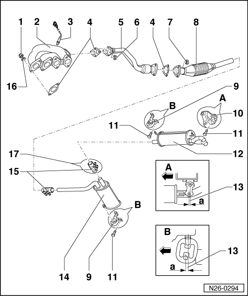

    подскажите пожалуйста где находится кислородный датчик. passat b5 ADR 1999г. фишку я нашел,за бачком охлаждающей жидкости,черного цвета,да ведь? просто на exist.ru хочу заказать новый,а там код надо я так понял с датчика списать...спасибо заранее

    А не желтого? Самая широкая колодка. Датчик стоит перед катализатором, катализатор под машиной.

    значит самая широкая колодка...а защиту надо снимать снизу чтобы до него добраться?

    058 906 265 до номера 3B-X-310 000
    058 906 265 B -после.

    а номер на колодке датчика смотреть,или когда выкрутишь сам датчик?и там ссылка у тебя не работает...

    Amicus, зачем тебе на нем номер смотреть? Я же тебе дал номер. Открой свой СТС и посмотри по VIN для уточнения какой тебе нужет датчик, с буковкой В, или нет. Я же не экстрасенс
