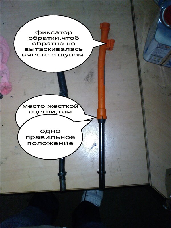

Позвольте задать глупый вопрос.
Менял щуп с направляющей.
втулка - 06b103663g
щуп - 06b115611r
А вопрос вот в чем - при замене этой втулки нужны какие нибудь прокладки или тому подобные вещи?
Просто щуп в нее входит с усилием, и каждый второй третий раз вынимается вместе со втулкой. Вроде там при установке и давить то некуда особо.
Есть ощущение, что стал показывать неверный уровень масла. До замены уровень был на минимуме. С новым щупом уровень чуть ниже минимума. Как так может быть с идентичными деталями в упор не пойму.
Втулку вроде вставил до упора. Или ее туда молотком вбивать надо?
