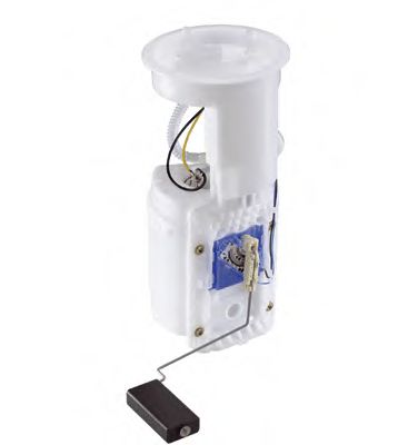

    По всем каталогам бьется номер насоса 8E0906087D и в соответствие ему VDO-шный насос под номером 228-228-007-001Z.
    Но он СОВСЕМ не похож на тот насос, что я достал из своего бензобака!!!
    И идет на двигатели ACK AQE AQZ AFY ADR AHL ADP !!! AEB !!! APU APZ AGA ALF ALG APR AQD
    http://www.auto-abt.ru/shop/siemens-...elpump_57.html
    А ВАГовский номер насоса 3B0919051C или VDO-шный насос под номером 228-233-002-009Z прямо один в один похож на мой.
    Только у моего самые верхние штуцера (на крышке) не вверх, а Г - образные.
    Правда по каталогу он не на двигатель AEB... а на BDP BDN ATQ AZX ALT BFF AWL AWT AZM AMX ALZ AWM
    http://www.maxparts.ru/index.php?pag...art_id=1333061
    Есть еще Bosh овский 0 986 580 805 под ВАГовский номер 3B0919051C, но он вообще ни в какие рамки не лезет, хотя на сайте написано, что совместим с 3B0919051C, только я не совсем понял, как его втыкать в существующее хозяйство, хоть и скачал мануал.
    http://www.exist.ru/images/getimg.as...4&pid=A8F05B9E
    Я так понимаю, что мне нужен насос на 4 атмосферы. Вот только какой?
    Как это не похож? А что ты из бака достал...сфоткай. Я менял в своем Пассате насос, тоже АЕВ, насос VDO как на картинке, встал идельно.

    В том то все и дело, что тот насос, который я достал похож на VDO на второй картинке, но по каталогам на мою машину не его показывает, а самый верхний
    Я поэтому и запутался, какой нужно покупать. Или вообще любой из 3 верхних. Хотя BOSCH опять же я не понял как вставлять - он вообще не похож и без крышки .... или крышку от старого можно на него присобачить, как-то. Вообщем в инструкции так и написано, но я ее не совсем понял.
    1 бар = 1 атм.
    Ты фотку сделай какой ты вытащил. В любом случае нужно покупать такой как у тебя сейчаС, на нем цифры есть, сфоткай их и номер оригинальный тоже должен быть.

    kod1411,
    для новой "редакции" топливных насосов нужны угловые переходники, т.к. штуцера на насосе прямые
    part-номер углового перехода 4B0 201 406

    В Exist.ru есть насос Hans Pries 110 852 755 за 4868,13р. По информации из инета и по словам менеджера - это Германия.
    Вопрос простой: это вполне ничего себе покупка? Скажем похуже VDO, но гораздо лучше Китая?
    Менеджер советует не рисковать и брать VDO 228-233-002-009Z за 6 069,88р. Или это он лукавит и ему подороже продать нужно за проценты?

    kod1411,
    Когда менял насос, то старый был ВДО, точно такой же как новый, только с оригинальным номером.
    Оригинал что-то около 9кр стоит, а ВДО около 4.5кр.
    Они бывают с датчиком топлива или без...бери лучше с датчиком, разница в 1500р, зато будет новый датчик брать не будет!

    Так, что я бы купил без навесного - просто насос ... без крышки и датчика с поплавком. Но номера не найду запчасти - ищится только в сборе
    kod1411,
    Щас гляну, дай 10 минут!
    --- Добавлено чуть позже---
    Смотри:
    E22-041-094Z - сам насос.
    228-228-007-001Z с пластиковой верхней приблудой.

    Посмотрел E22-041-094Z - сам насос .... вот он:
    но он не на мое пепелацО
    на мое во какое:

    Бери VDO ...009Z и не парься. В оригинале тот же VDO, только со значками VAG. Отдельно насосы есть только, развивающие 3 бар. Сам долго пытался сэкономить, затем бросил эту затею и купил в сборе. Зато теперь заводка со второго раза забыта как страшный сон-заводится всегда с первого раза.
