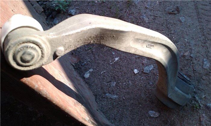

Я точно уже не помню, только прямой или оба нижних, помоему оба. Они были 2000 года с кольцами и регалиями. 100% что оригинальные. Меняные были верхние 2004 года. Сейчас уже пофигу, на дворе 2011. Поставщики меняются. Заказывал знакомым байпасы - всегда были боши, нынче какой то кайзер с кольцами.

Итак парни, снял двухлетний оригинал - нижние кривые TRW!!!! Заодно нашел в сарае самый первый кривой оригинал еще заводской - тоже TRW. Сравнил внимательно LM и TRW - отличий в качестве не нашел. Более того, резиновый сайлент LM более упругий. Так что лично у меня вопросов к происхождению LM больше нет.

В 2 словах: оригинал или лемфердер. Оригинал комплект идет без рулевых наконечников (и еще чего то там), и несколько дороже, лемфердер идет "полным набором" и стоит 16-17 тысяч за все. Екзист не самое дешевое место.Прочитал 11 страниц ваших сообщений , так ничего и не понял. Машинка недавно, что ставили до меня , не знаю. Собираюсь все рычаги поменять, т.к. постукивают, да и нижни правый кривой приговорили. скажите наконец, что купить и как не ошибиться. Есть два варианта. Екзист и знакомый парень на ЗЧ..., только он в этом не то что бы спец. У него Лансер....????

Подскажите какие саленты в рычаги лучше поставить trw или lem ? Порвались в верхнем (тот что ближе к морде машины) с обеих сторон.
зы. Разбирал, смотрел шаровые все живые. Стоит оригинал.
