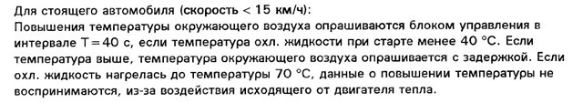

    Так весна же уже пришла. Хотя у нас сугробы на улицах выше 2-х метров и постоянно идет снег и на улице -10.
    Кто-нибудь знает все же при какой температуре в климате должен включаться кондиционер??
    уже писАли
    Цитата Сообщение от GERCULES913 Посмотреть сообщение
    SSP, кондей влючается при +4
    - Всякое бывало.

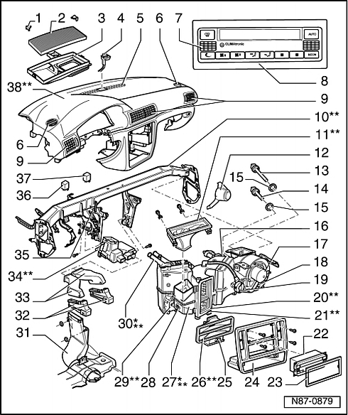

    Извиняюсь не знаю как файл прикрепить

    HELP!....у меня при тестировании вылезло следующее:25b.4F7.4f8.4FA.318 Ошибки стереть не получилось...С утра еще раз попробую....Дует только горячий воздух...
    Что делать?

    стер все ошибки кроме одной-4F7 -------------------- Иcпoлнитeльный элeктpoдвигaтeль зacлoнки yпpaвлeния тeмпepaтypoй вoздyxa-V68......как до него долезть?
    снимать панель, заслонка под номером 20
    Phaeton Аватар для frenki69
    16.04.2010
    Нахабино,Москва
    3,318
    Получено: 41
    Отправлено: 10
    то есть с полной разборкой торпеды?.или есть возможность добраться до привода?
    1,8Т AWT АКПП теперь МКПП,климат седан 2002 и т.д.Да и какая разница?Главное что бы человек был хороший!
    13.01.2007
    11,812
    Получено: 239
    Отправлено: 60
    думаю да, по другому не подлезть
    .....Ошибочка....К данному приводу спокойно можно подлезть сняв панель вещевого ящика.Проверено на практике!
    Кому интересно расскажу...Пишите в личку...
