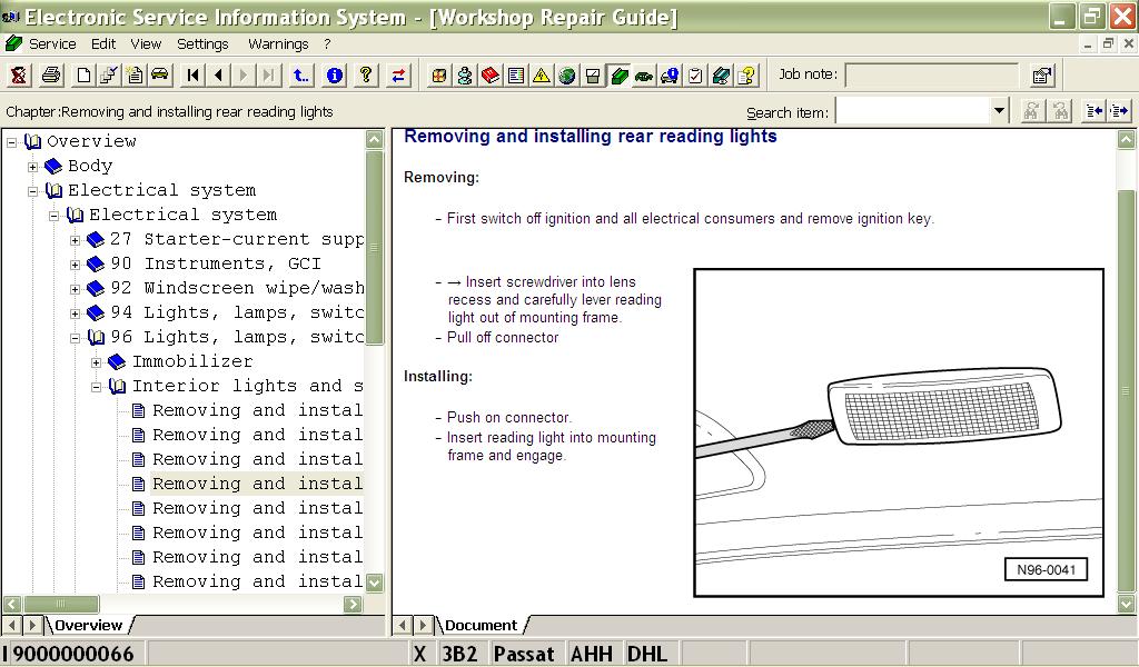

    Всем доброго времени суток! Подскажите как на седане снимается плафон заднего освещения салона, хотел поменять лампочку и ни как не получилось это сделать. И в поиске не нашёл
    Вставить отвертку в проем рассеивателя и осторожно отцепить фонарь от рамки.

    terco, точно

    terco,
    EDD XXI,
    СПАСИБО!!!
