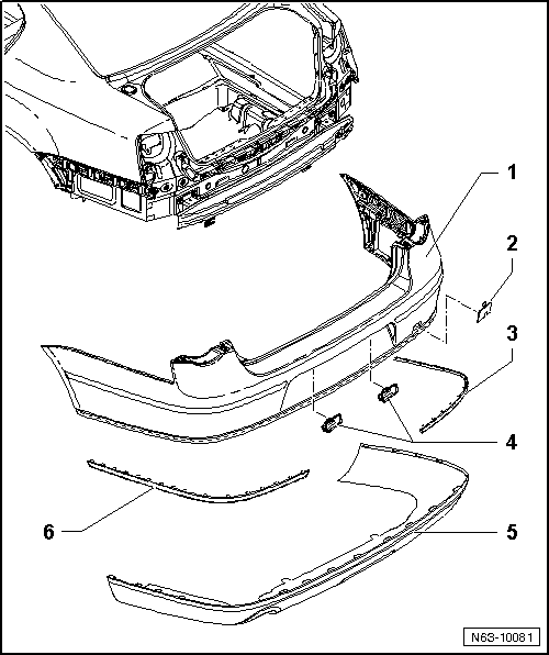

    задний на бампере стоит 1701 р через эксист за 1 штуку, хотел поинтересоваться как менять его? в мануале видел что пластмассовым клином. А изнутри он фиксируется или просто защелкивается?

    если я правильно понял разглядывая задний молдинг, он сажается без клея на клипсы чтоли? т.е. не такая ситуация как с боковыми?

    старый треснувший молдинг нужно изнутри бампера поддевать или нет? то что новый защелкнется это понятно

    ElbRUS,
    3 - Декоративная накладка справа
    фиксируется в облицовке заднего бампера -1-
    Следует демонтировать только при снятой накладке заднего бампера
    6 - Декоративная накладка слева
    крепится с помощью фиксаторов на облицовке заднего бампера.
    Следует демонтировать только при снятой накладке заднего бампера.

    Vital 86 спасибо за схему, я так и не понял, нужно старый молдинг изнутри бампера поддевать что снять, или снаружи бампера можно его отщелкнуть и снять?
