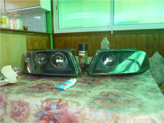

    сначала шкурил , потом грунтовкой быстросохнущей для пластика и потом матовой серой краской для бамперов , сажал все это дело на черный автомобильный герметик ...

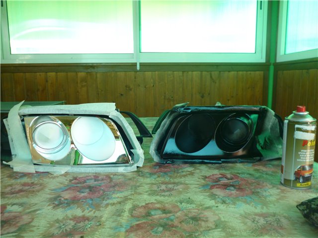

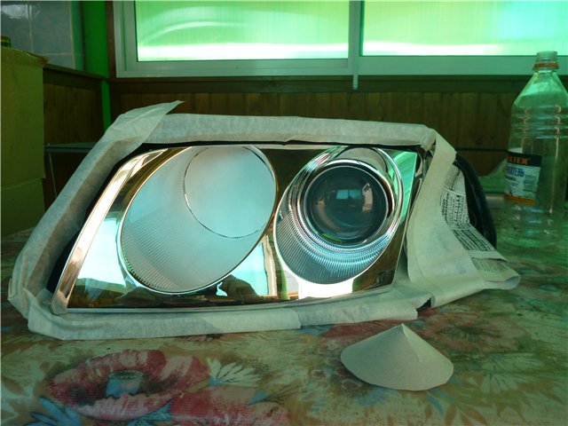

    я тонировал, правда родные Би-ксеноновые фары.
    Стело снимается довольно легко, только нагреть феном.
    Отражатель красил матовой краской для пластика.
    Светить хуже не стали (отражатель декоративный).
    Сори за фото, других пока нема.

    Хочу так же сделать. Только без винила на капот и крышу.

    Viller,
    ничего сложного...день времени.

    Всем привет.тоже покрасил себе фарки.[/URL][/URL][/URL]

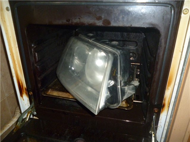

    Подскажите плиз а как снять стеклышко не повредив, в духовке? Температура и время?
