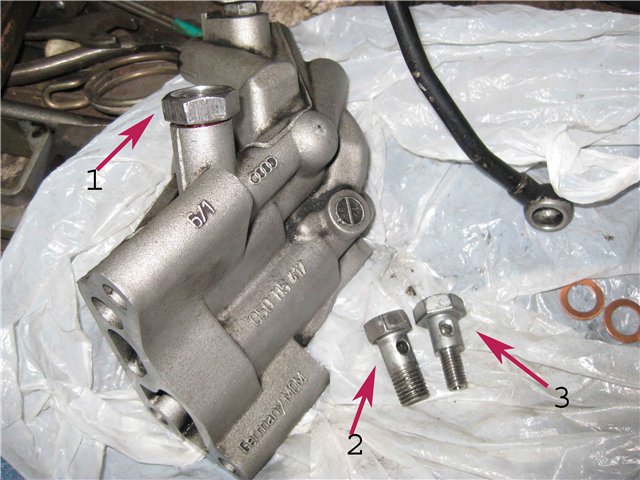

    Вот так восстановил кронштейн маслянного фильтра:
    1 - ввертыш с резьбой на 14, посажен на стоп резьбу
    2 - старый полый болт крепления масляной трубки с резьбой на 12
    3 - новый полый болт с резьбой на 10 - решили вот так сделать, т.к. ввертыш со стенкой в миллиметр точить не айс, а в кронштейне на резьбу на 16 не нарезать, толшина стенки не позволяет.
    Поставил - масло не травит, бюджет - 0.5 токарю
    сэкономил 5тыр на кронштейне и 1.5 тыр на трубке
