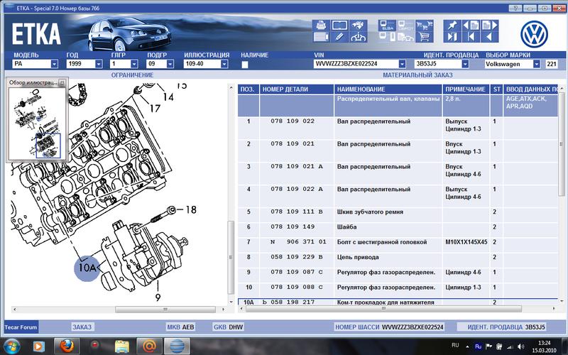

    Цитата Сообщение от Rosario Agro Посмотреть сообщение
    А они продаются отдельно?! Ибо я не нашел!
    Номер 058198217
    Skoda octavia 2.0TDI 6DSG

    Разве прокладка без полукольца продавалась? [/URL][/IMG]
    Помеченные области легко мазнуть герметиком и стыки ГНЦ и передней крышки при установке прокладки КК тоже. У себя так делал (правда у меня другой двиг )
