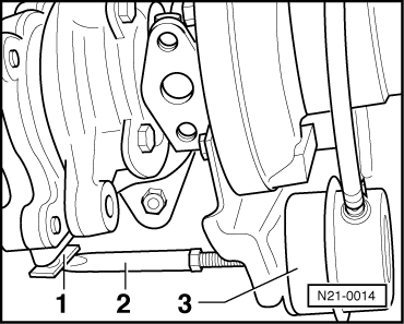

    Цитата Сообщение от Aндрей гродно Посмотреть сообщение
    как проверить акуратор?
    Краткая инструкция
    Снять разъем с N-75
    Запустить двигатель и довести обороты до максимума, прибавляя газ без ограничений (двигатель прогрет). Тяга привода 2 регулировочного клапана давления наддува должна перемещаться. Если приводной рычаг не перемещается, проверить легкость хода рычага клапана регулировки давления наддува 1. При наличии ржавчины заменить турбокомпрессор.Если тяга привода не перемещается, несмотря на обеспечение легкости хода рычага, заменить анероидную коробку клапана регулировки давления наддува 3.
    29.09.2009
    Беларусь
    119
    ха! это я сегодня тоже в эльзе вычитал. но прикол то весь в том что так и непоймёшь пока неотсоединиш тягу 2 что клинит геометрия или клапан 3. тока непонятно неужеле шток 2 будет ходить если откинуть фишку? если только от давления или разряжения создаваемого в горячей улитке!?
