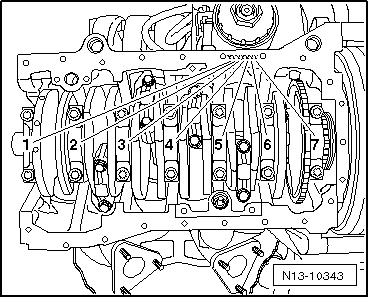

    ПАН ДИМАН, их несколько. То есть, они стоят на нескольких разных движках. ремонтные размеры не указаны совершенно. Только цвет вкладышей. интересно еще написано - если не ясно, какой вкладыш идет на конкретную шейку, то ставить вкладыш с синей меткой. он сам приработается что-ли ?
    Цитата из Эльзы ( двигатель BLV, passat 3c2 , 2007 год )
    Применяемость вкладышей коленчатого вала (классификация)
    На заводе устанавливаются верхние вкладыши коренных подшипников, толщина которых соответствует блоку цилиндров и коленчатому валу. Толщины вкладышей обозначаются цветными метками.
    При замене блока цилиндров или коленчатого вала необходимо подобрать соответствующие вкладыши.
    В блок всегда устанавливается вкладыш с жёлтой меткой (верхний вкладыш).
    Устанавливаемый в крышку (нижний) вкладыш подбирается по буквенной маркировке на блоке цилиндров и коленчатом вале.
    Первая буква - это вкладыш 1, вторая - вкладыш 2 и т.д.
    Маркировка на блоке цилиндров:
    Буквы выгравированы на посадочной поверхности масляного поддона.
    Маркировка на коленчатом вале:
    Буквы выгравированы на внешней щеке коленвала 1-го цилиндра.
    – Запишите буквы и по таблице найдите нужное цветовое обозначение.
    Буква на блоке цилиндров Буква на щеке коленвала Цвет метки вкладыша, устанавливаемого в крышку Цвет метки вкладыша, устанавливаемого в блок
    A, B, C, D, E R красный желтый
    A, B, C, D, E G красный желтый
    A, B, C, D, E B желтый желтый
    A, B, C, D, E V синего цвета желтый
    G, H, I R красный желтый
    G, H, I G красный желтый
    G, H, I B желтый желтый
    G, H, I V синего цвета желтый
    K, L, M R красный желтый
    K, L, M G желтый желтый
    K, L, M B синего цвета желтый
    K, L, M V фиолетовый желтый
    Пример:
    Крышка подшипника 1 2 3 4 5 6 7
    Буквы на блоке цилиндров G H H H G E G
    Буквы на щеке коленвала G B B V B B G
    Цвет метки вкладыша, устанавливаемого в крышку красный желтый желтый синего цвета желтый желтый красный

    Lugburz, ответь мне на вопросы
    1 С какого перепуга капиталя мотор ATW ты читаешь про валы VR6?
    2 Для чего тебе куча не нужной информации не по твоему мотору на данный момент?
    То что указано по цветам вкладышей нужно для сборки двигателя.Цвет вкладыша судя по всему определяет его полноту.Значит можно компенсировать зазор за счет установки вкладышей более полной группы.
    На картинке мотор VR6 на него в оригинале нет ремонтных размеров.В неоригинале есть один ремонт -0,25 .Данные валы азотированные.При шлифовке вала поверхностная твердость падает с 58-60 едениц до 50-52 если шлифовать дальше ( допустим в 0,5) то твердость падает до 40 едениц( HRC)
