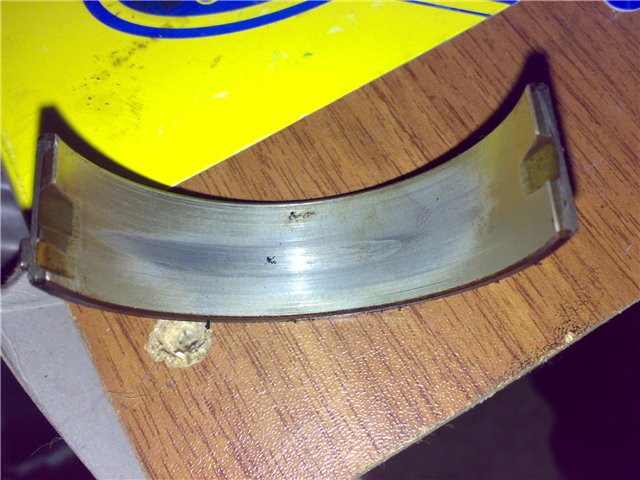

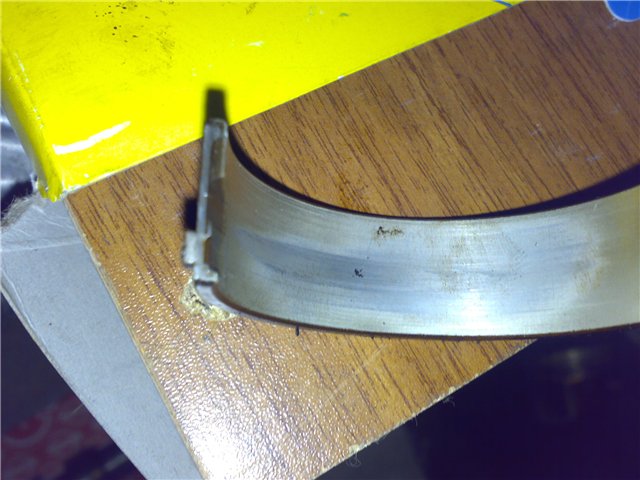

    вкладыши с моего мотора...
    Мне что интересно - могут ли быть стандартные вкладыши, визуально такие же , как и мои, но с какими-нибудь незначительными отличиями. (это на случай, если по номеру не смогут отыскать: такое уже было)

    Значит, это те вкладыши ? -
    Цитата Сообщение от ПАН ДИМАН Посмотреть сообщение
    Есть вкладыши с номером 77 537 600 они имеют канавку 180* на всех опорах

    какие мысли есть по поводу вкладышей? Износ сильный?
  10. #50
    15.08.2006
    Россия, Москва, ЮАО
    2,664
    Получено: 6
    я бы их не ставил.

    Цитата Сообщение от Lugburz Посмотреть сообщение
    интересно было просто, насколько это критический износ.
    Зто их нормальное рабочее состояние(ставь новые) А износ бывает в несколько раз больше чем у тебя это не кретично.
