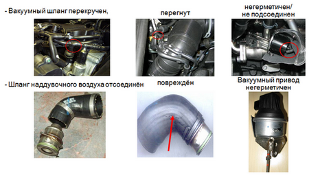

    а вот еще может быть причина - http://autoxit.ru/audi/old/16-zamena...netatelya.html
    и там же что попутно смотреть, так сказать очередность
    Основные причины ошибок P0234, P0299 и P2563
    выявление неисправности клпана(вакуумного привода) занимает 1 минуту
