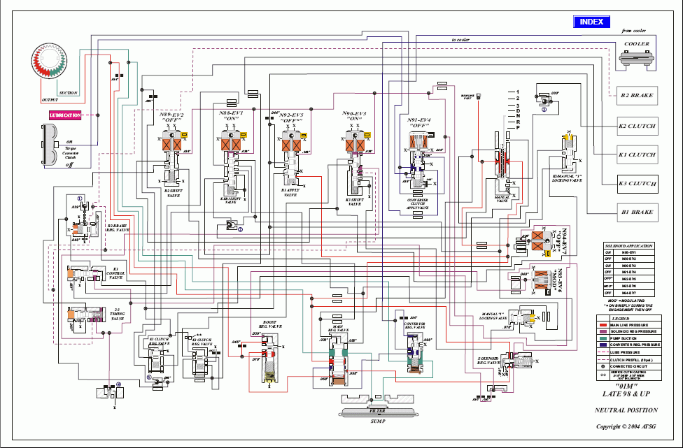

одна из самых интересных... в ней можно углядеть как именно работают соленоиды коробки в движении.
беспокоит дергание? есть сомнения? вам - сюда:
как утверждают создатели соленоидов аж 7 штук...
N88 = Solenoid valve 1
N89 = Solenoid valve 2
N90 = Solenoid valve 3
N91 = Solenoid valve 4
N92 = Solenoid valve 5
N92 = Solenoid valve 6
N94 = Solenoid valve 7

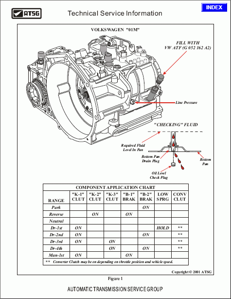

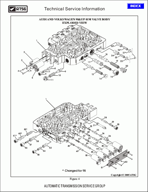

как они выглядят?

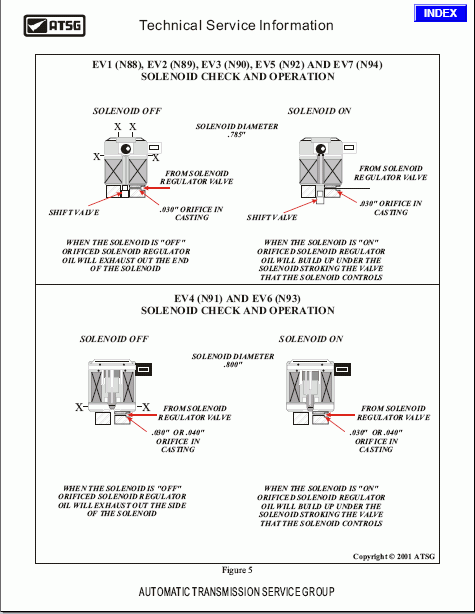

есть мнение что проверить эти клапана можно замером сопротивления,
благодарим VoFFka417 за инфу![]()
напрашивается интересный вопрос: а нафик такие сложности, зачем столько?
1) N93 - задействован всегда (на всех положениях коробки), он контролирует / регулирует давление (ATF) в главной магистрали.
причем если он откажет, то давление в коробке возрастет до максимума.
2) паркинг / нейтраль: задействованы N88, N90 и конечно N93 (он задействован всегда, если помните)
3) задняя / реверс ("а теперь рррррррракета" 8)): задействованы N90, N92 и N93
N92 - это второй датчик который работает всегда, почти... кромей нейтрали.
он включается при переходе на любую передачу, сбрасывает давление, и открывает канал для доступа масла к механизму "сцепления".
как только переход передачи - завершен, клапан выключается.
важный момент: именно этот клапан отвечает за плавность перехода ВСЕХ передач (далее будет почему почему акцент на "всех").
4) драйв-режим. первая передача.
N90, N91, N92, N93.
90-ый - контролирует пакет сцепления 3-4-ой передачи "K-3" ("К-1" это 1-3 передачи, а "К-2" для заднего хода соотв.)
91-ый - участвует в передаче момента движения на саму коробку, муфта блокировки (clutch converter)
заязан на температуру, обороты двигателя, скорость и конечно положение самой педали газа.
92-ой и 93-ий - см. выше
4) драйв-режим. вторая передача.
N89, N90, N91, N92, N93.
89-ый - подключается только на 2 и 4-ой передачах для тормоза Б-2 (2 и 4-ой передач)
остальные - см. выше
5) драйв-режим. четвертая передача.
N91, N92, N93, N94.
94-ый - работает только на 3 и 4 передаче для тормоза Б-2.
(а так же в момент "подхвата" третьей (при переходе со 2 на 3-ю передачи))
важный момент: именно этот клапан отвечает за плавность перехода НА ЧЕТВЕРТУЮ (4) передачу.

ну и просто пару картинок:
http://www.autocd.ru/index.html?q=14...SG_VWO1M_1.png
http://www.autocd.ru/index.html?q=14...SG_VWO1M_2.png
http://www.autocd.ru/index.html?q=14...SG_VWO1M_3.png
http://www.autocd.ru/index.html?q=14...SG_VWO1M_4.png
