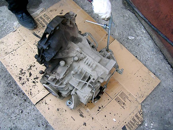

Предыстория: В АКПП попала вода (похоже что все-таки антифриз, радиатор буду менять), и ускорила износ итак подношенной коробки.
Начнем =)

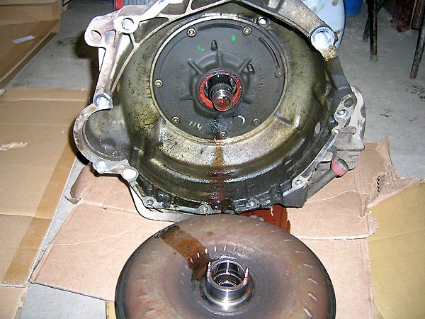

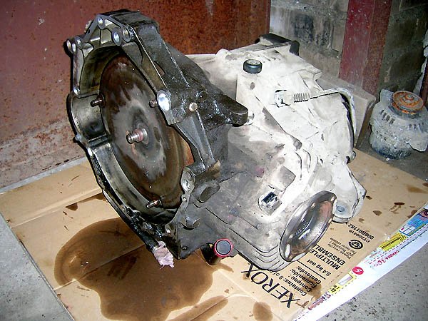

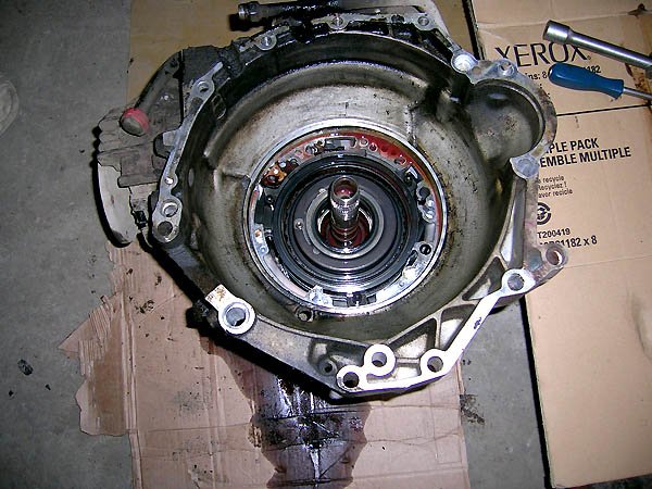

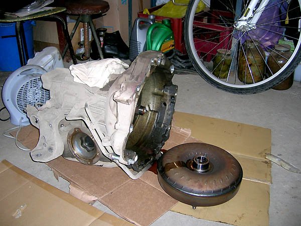

Вот она родимая

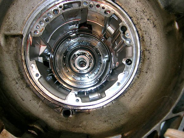

Снят ГТР
Почистить не помешает
VoFFka417 =)

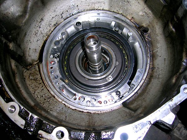

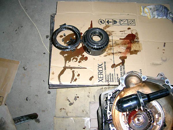

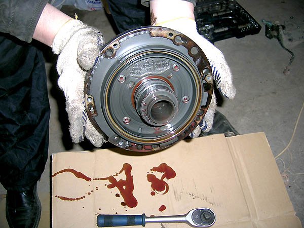

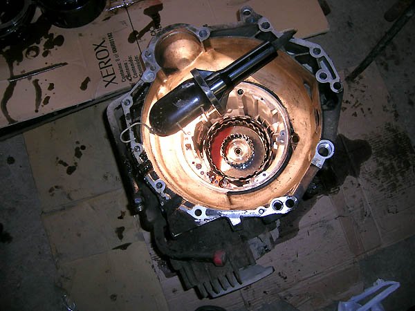

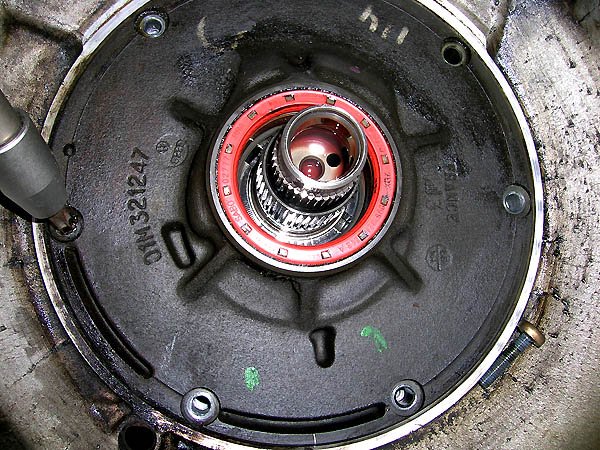

Снимаем маслонасос
Маслонасос снят
Собственно маслонасос

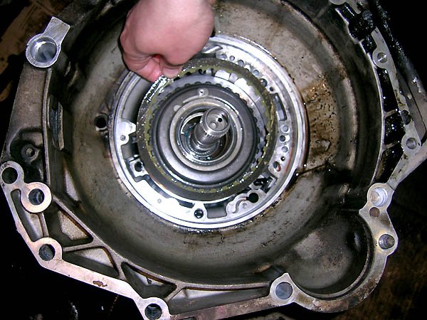

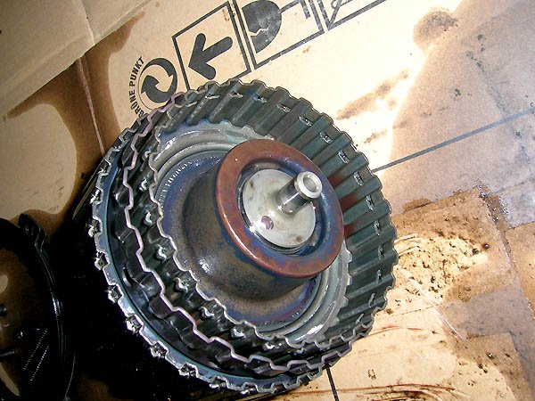

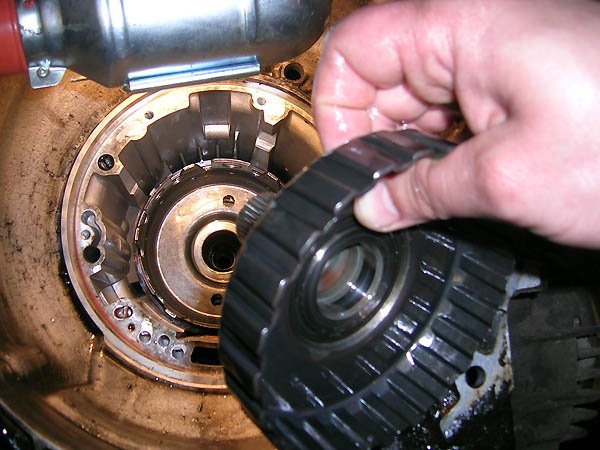

Тормоз В2 и муфта заднего хода К2

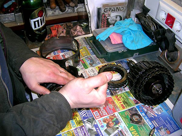

Муфты сняты

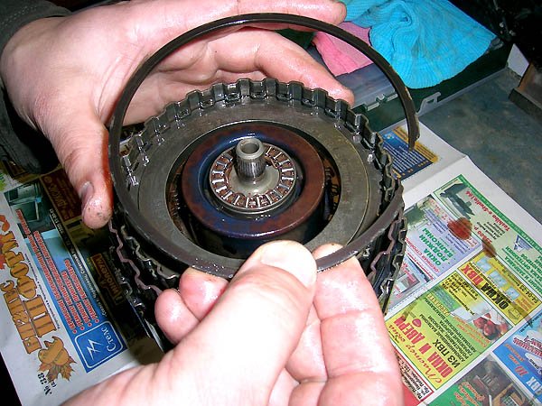

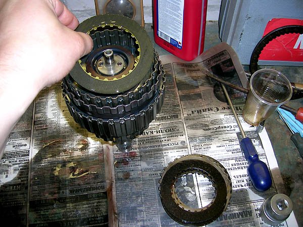

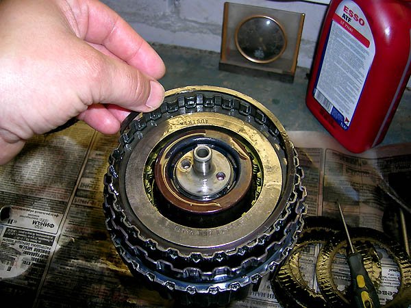

Разбираем муфту К3

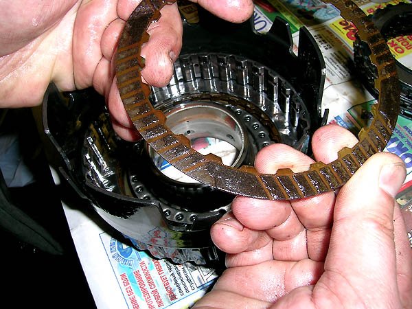

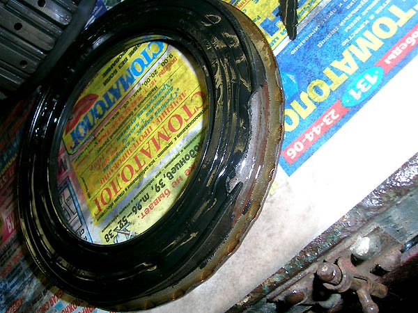

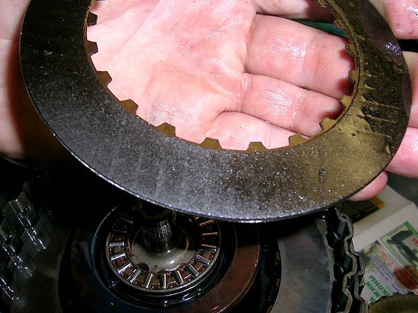

Изношенный фрикционный диск

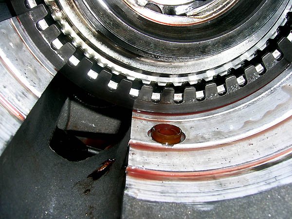

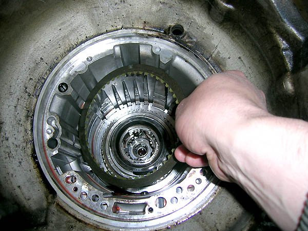

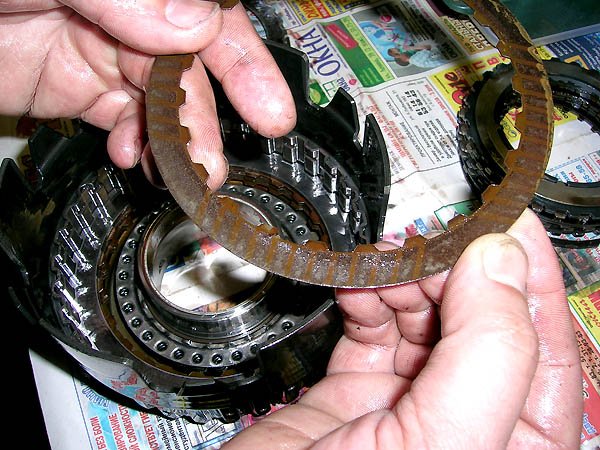

Разбираем К2
Изношенный вхлам до металла фрикцион К2
Остальные в пакете выкрошены
...и изношены

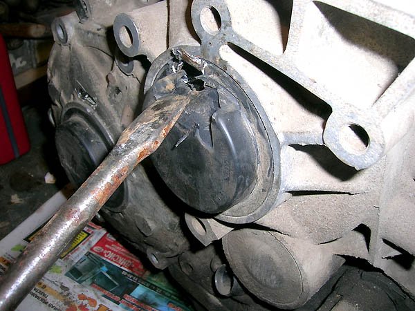

Раздраконили крышку - по другому никак не получилось ее снять

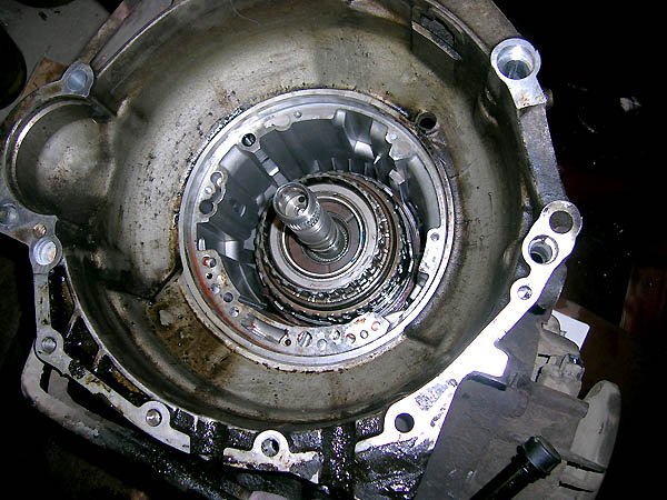

Одноходовая муфта и планетарка

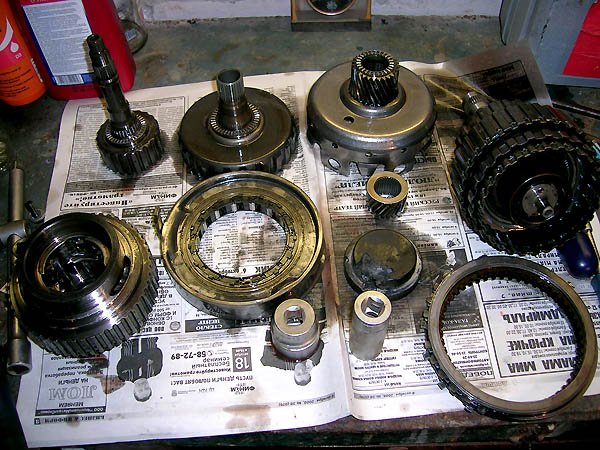

Потроха 01N

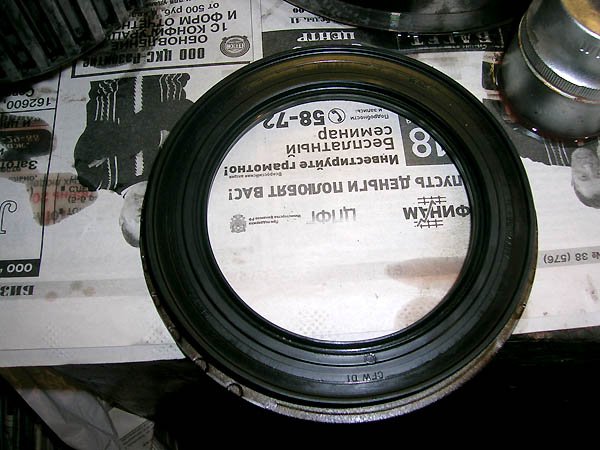

Новый поршень К2

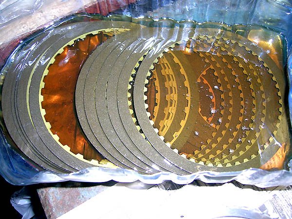

Фрикционные диски необходимо замочить в ATF

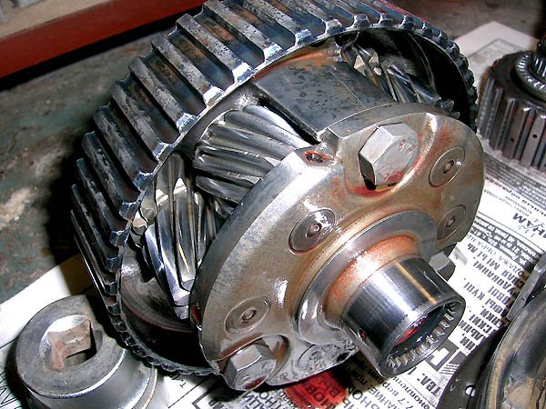

Волшебный планетарный редуктор:

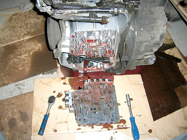

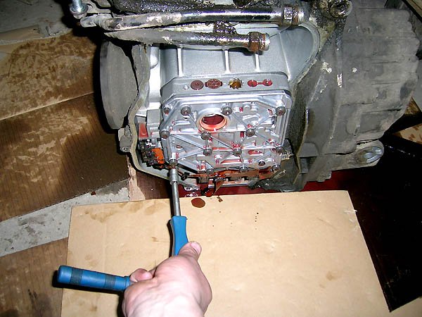

Чтобы установить одноходовую муфту/поршень тормоза В1 снимаем гидроплиту
Гидроплита снята

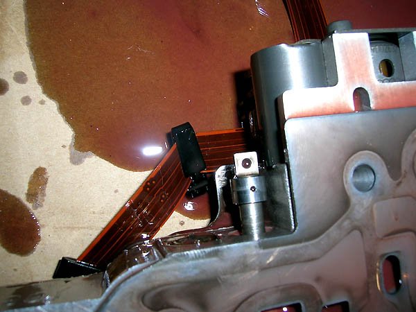

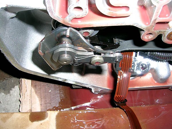

В центре фото клапан рычага выбора передач
НЕ ОТКРУЧИВАЙТЕ регулировочный винт!!!. Потом придется его регулировать.

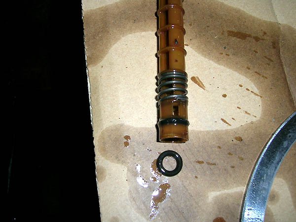

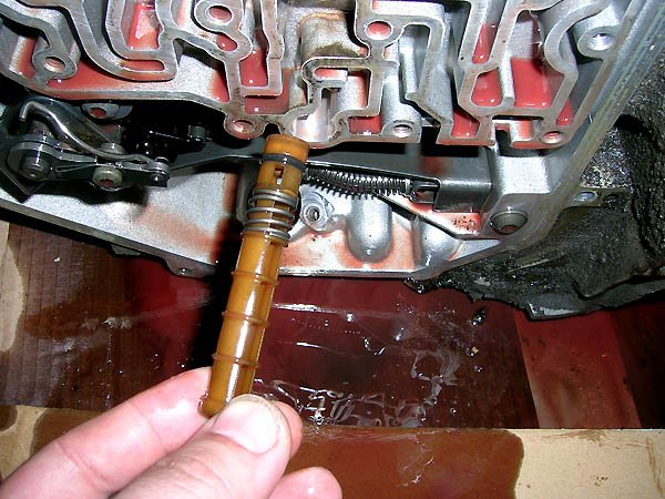

Собственно зачем снимать гидроплиту: штуцер поршня тормоза В1, что совмещен с одноходовой муфтой подпружинен. Когда вытаскиваешь одноходовую муфту/поршень, он выскакивает (лучше конечно сразу снять плиту, но мы решили потом, чтобы не занести мусор. Вот он, без уплотнения
Штуцер со стороны гидроплиты
Уплотнение штуцера - резиновое колечко

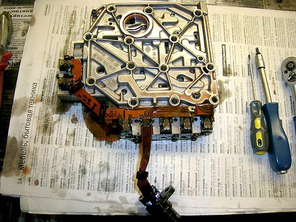

Гидроплита перед разборкой и чисткой

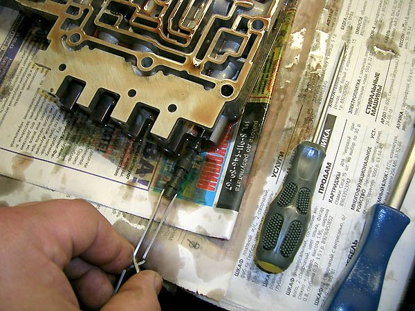

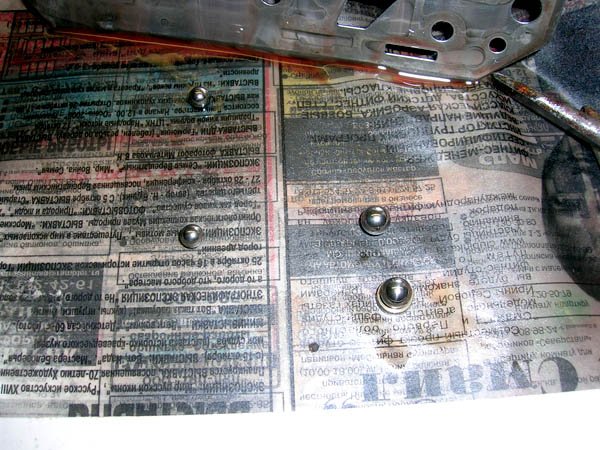

Сняв крышки не забываем про шарики - вынимаем и запоминаем как они стояли

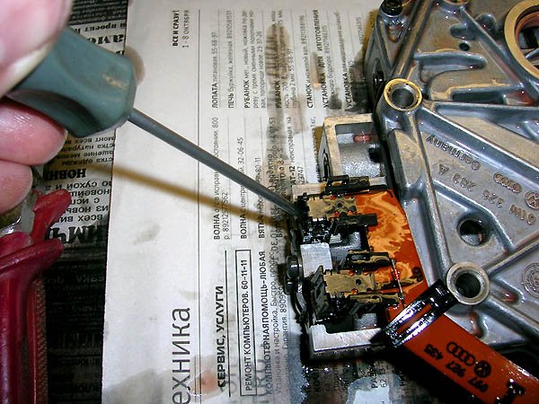

Снимаем шлейф
Разбираем плиту
Соленоиды и клапана плиты
Плита - все что внутри =)

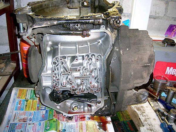

АКПП без плиты
