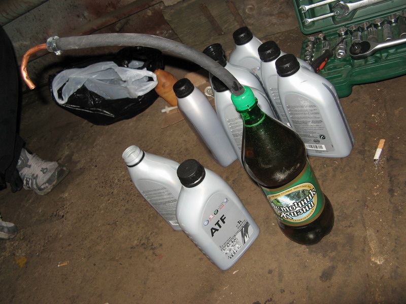

4. Пластиковая бутылка, кусок шланга и тонкой трубки (для заливки ATF)

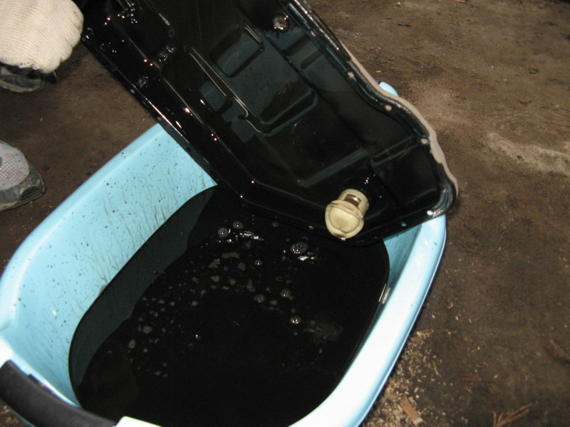

Откручиваем маслосливную пробку, предварительно подставив под нее подходящую емкость
Сливаем масло и видим следующую картину – масло черное, магниты в металлической пыли, если растереть немного масла между пальцев они блестят – налицо износ АКПП

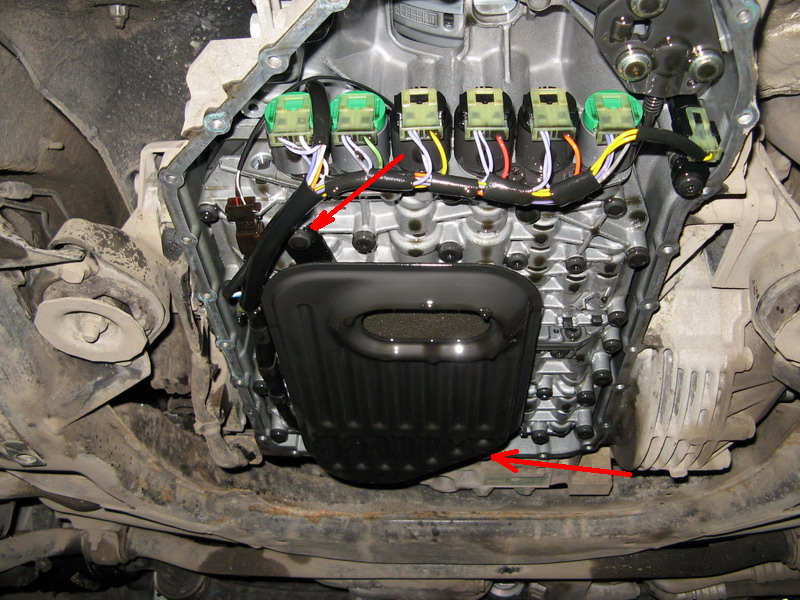

Заглядываем внутрь коробки и видим фильтр, который крепится на двух болтах, откручиваем его и снимаем.

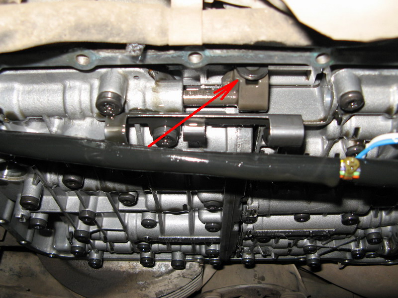

Отсоединяем все разьемы, откручиваем датчик частоты вращения
Высвобождаем жгут проводов и обращаем внимание на то, как установлена кулиса селектора, при сборке не забываем поставить ее на место!

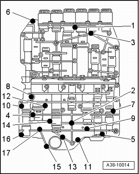

Откручиваем болты в последовательности 17…1 (наоборот), указанной на картинке. Болт 6 имеется только в коробке с гидравлическим управлением «Е17».

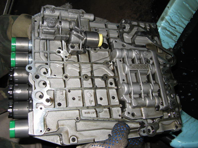

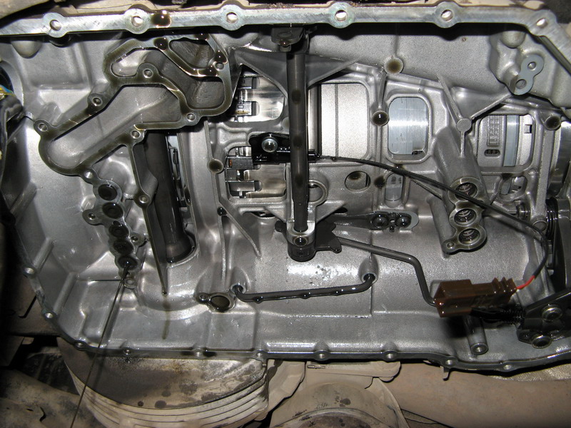

И снимаем плиту управления, будьте готовы – из под нее вытечет еще приличное количество масла.
Вот она, АКПП без плиты.

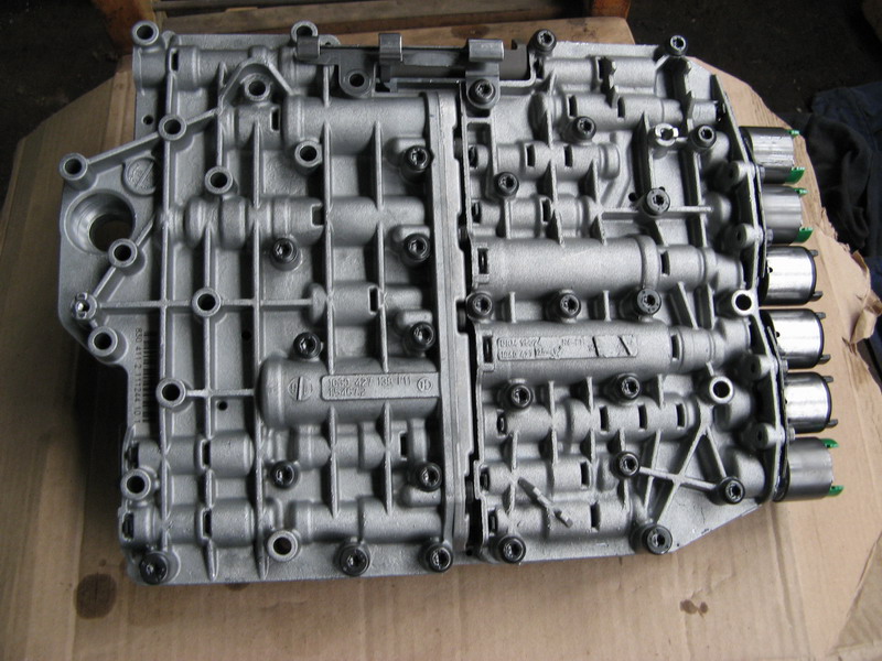

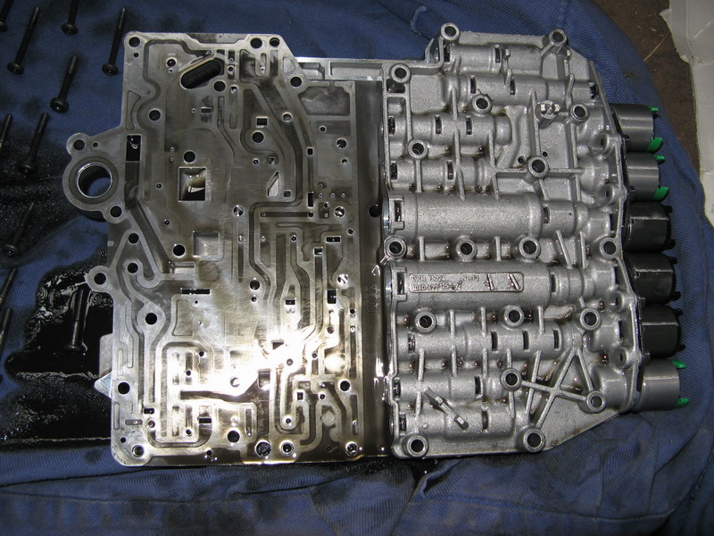

Приступаем к разбору плиты управления, вот она, снята и лежит перед нами.

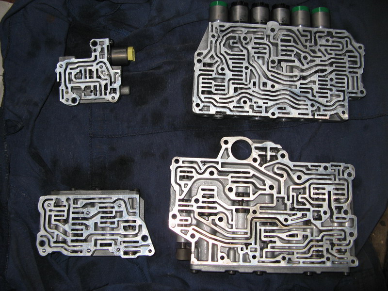

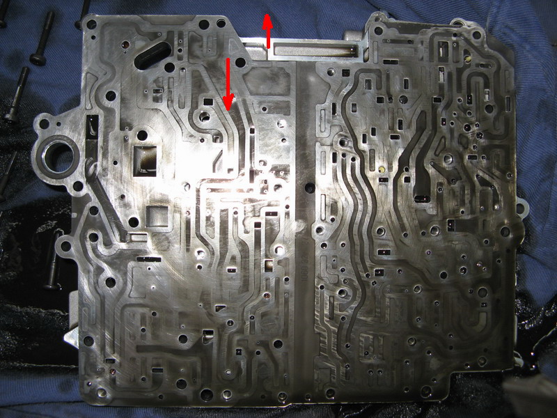

Аккуратно откручиваем все болты, обращая внимание на их разную длину! Я раскладывал их рядом так, как они были закручены, чтобы не запутаться. Снимаем с нее одну часть, не бойтесь внутри ничего нет, только масляные каналы.

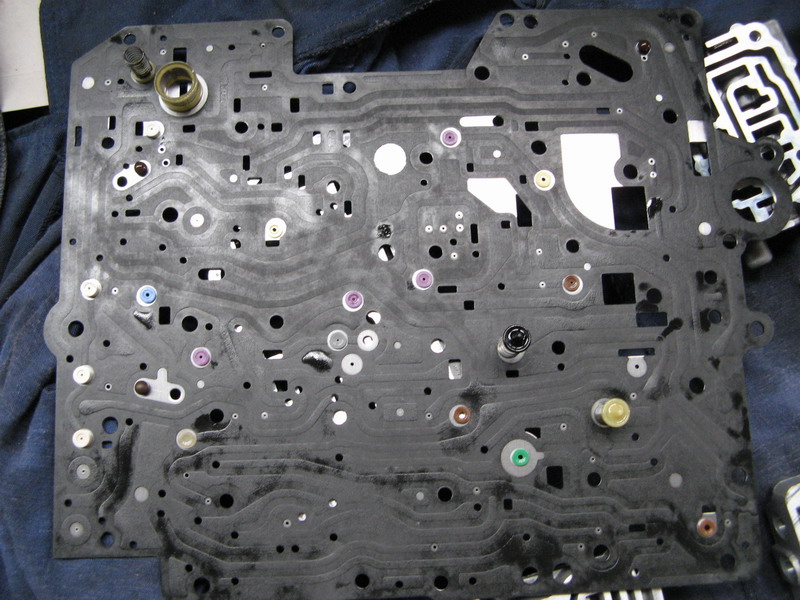

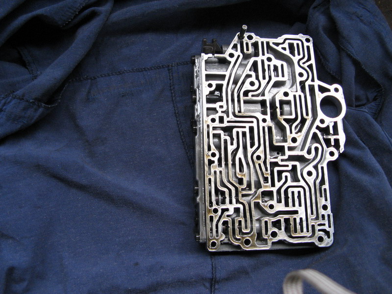

Затем снимаем вторую часть. Дальше самое интересное – аккуратно пытаемся сдвинуть пластину в сторону, слегка приподнимая ее, под ней жиклеры и шарики – при сборке все нужно будет аккуратно расставить по местам.

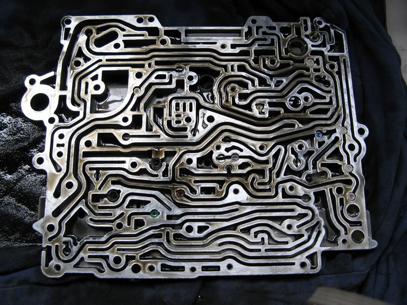

Сняв пластину мы видим следующую картину – плита с кучей жиклеров, шариков и клапанов.
Чтобы при сборке все вернуть на место я поступил следующим образом – промыл пластину, которую мы сняли в предыдущем шаге, положил ее рядом с плитой и аккуратно поддевая жиклеры зубочисткой переложил их и все остальное на соответствующие места пластины.
Далее я набрал в тазик около 15 литров бензина и тщательно промыл все части плиты плиты.
Собираем все в обратной последовательности, аккуратно перекладывая жиклеры и шарики на свои места. Вот она, чистая, собранная и готовая к установке.
Ставим ее на место, не забывая совместить кулису селектора с прорезью. Закручиваем болты согласно картинке, в последовательности 1…17. Момент затяжки болтов 8Нм. Одеваем все разьемы, прикручиваем датчик частоты вращения. Ставим новый фильтр. Прикручиваем масляный поддон.
Далее изготавливаем приблуду для заливки масла, и заливаем новое масло.
Процедуру приходится делать в несколько этапов – залил, завел, опять залил, опять завел.
Окончательно уровень масла заливаем при температуре АКПП 35…40 градусов и заведенной машине, селектор выбора передач в режиме “P”. Из открученного заливного отверстия должны вылетать капельки масла.
