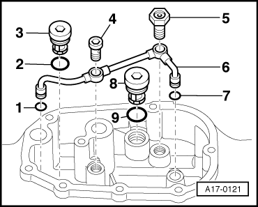

    пара слов о редукционных клапанах :
    При нерегулярном стуке клапанов, исчезающем после долгой поездки и вновь появляющимся при непродолжительном движении, необходимо заменить масляные редукционные клапаны.
    Двигатели с „масляным насосом без цепного привода“
    1 - Масляный редукционный клапан, 25 Нм
    2 - Масляная трубка клапана форсунок охлаждения поршней, 15 Нм
    Двигатели с „масляным насосом с цепным приводом“
    1 - Уплотнительное кольцо, заменить
    2 - Уплотнительное кольцо, заменить
    3 - Масляный редукционный клапан для левой ГБЦ, 20 Нм
    4 - Пустотелый болт, 15 Нм
    5 - Клапан форсунок охлаждения поршней, 25 Нм
    6 - Маслопровод
    7 - Уплотнительное кольцо, заменить
    8 - Масляный редукционный клапан для правой ГБЦ, 20 Нм
    9 - Уплотнительное кольцо, заменить
