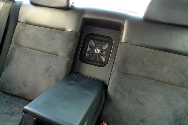

    Можешь ли сфотографировать что за саб получился в подлокотнике?

    andru108,
    раньше было так
    за сабиком усь, в принципе, всё устраивало, но не влазили в багажник пляжные раскладушки
    теперь так
    у багажника пришлось отъесть 30 см снизу и 5см сверху, в окне панели видна задняя стенка корпуса саба, боролся за каждый сантиметр...
    Корпус саба трапецевидный, внутри 19мм МДФ, снаружи гранит, 20 мм, под сабом уси, справа кондёр и ещё немного места под нычку.
    когда буду усь менять, сфоткаю с со снятой задней панелью
    ну и задняя полка теперь зашумлена наглухо.
    раскладушки теперь - легко
    в салоне
    машина полноприводная, задняя спинка не раскладывается и люк для лыж уже был, резать ничего не пришлось, только лючок небольшой, поэтому 8", десятку было бы проблемней поставить( но возможно), да и мне прошлой восьмерки хватало.
    если бы у меня складывались сидушки, такого бы не стал делать, лучше подумать о стелсе в крыле
