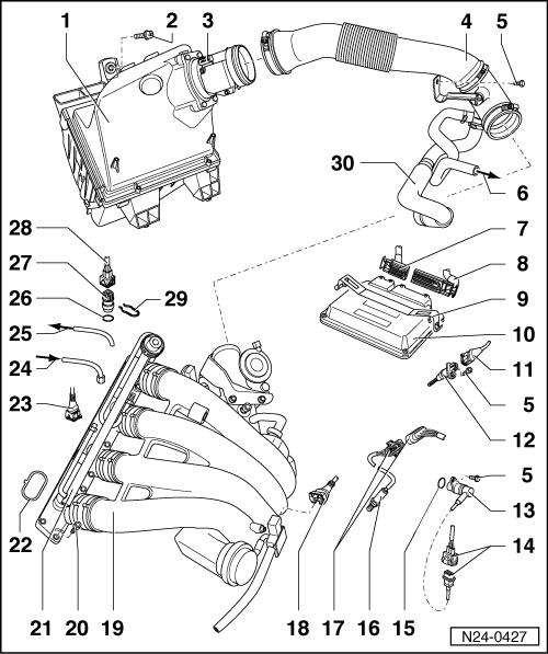

    Проверь клапан ВКГ,который стоит в патрубке впускного коллектора ,перед дросселем.
    патрубок номер 30

    [QUOTE=1967s;2449408]izotop,
    патрубок номер 30
    Я его менял,этот патрубок под номером 30.А вот он крепится скобой в блоку двигателя.там что за устройство?фильтр воздушный менял.не помогло.А клапана в этом патрубке у меня нету.что за клапан?
