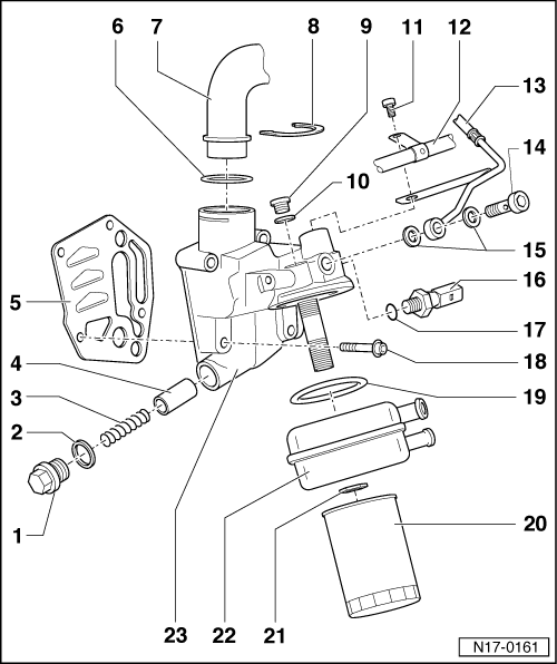

    Чистил ВКГ и обнаружил залежи кокса в кронштейне. К тому же патрубок ВКГ пластиковый, который в кронштейн вставляется обломался. Хочу снять кронштейн, прочистить.
    Вопрос: можно ли на AWM снять кронштейн без снятия масляного фильтра и охладителя? Как правильно снять?

    "правильно" снять - это открутить 4 болта (18) ( предварительно сняв фильтр и маслоохладитель...последний прикручен гайкой 21)
    момент затяжки болтов кронштейна : 15 Нм + довернуть на 1/4 оборота (90 градусов)
    момент затяжки гайки маслоохладителя - 5 Нм
    при сборке - обязательно заменить прокладку 5 и 19... и скобу 8 при необходимости.

    Не, до всех крепежных болтов (их там 4) не долезешь - теплообменник мешает.
    Можно, конечно, попробовать его сдвинуть вниз по трубе, когда фильтр снят.
    Я снимал целиком.
    Снимаешь все, что мешает и откручиваешь кронштейн.
    При обратной установке ставишь новую мет. прокладку и закручиваешь болтики моментом 15 Н/м с доворотом на 90 град.
    Болтики, желательно, тоже новые;)

    пс. при сборке еще имеет смысл поменять прокладку теплообменника, чтобы потом уже туда не лазить;)

    1. Как я понял около литра при снятии фильтра и теплообменника выльется. Потом просто долить до уровня. Правильно?
    2. По поводу антифриза. С теплообменника можно не снимать шланги с ОЖ? Просто открутить фильтр снять теплообменник и оставить его на шлангах?
    Да.
    Вроде кто-то так делал, у меня не получилось - один шланг снимал, немного слив антифриз - иначе не лезло;)
    Другой вариант - выкрутить трубу, на которой сидит теплообменник - потом все обратно сделать.
