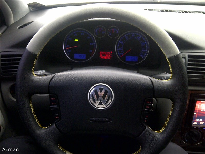

    не в обиду автору что тут выложил фото своего руля.... вот мой руль красавец!!!
    фото не очень по ссылки есть еще пару....
    https://passatworld.ru/showthread.php?t=153892&page=13 пост 245

    Видел я этот руль, видел! У меня все фотки с форума на эту тему собраны. Там еще рычаг КПП как фаллос был) Руль зачетный, я тоже буду себе пере-перетягивать (повторно), кожу уже купил, будет два цвета. Такой шов пока еще не освоил. Вопрос - нитка для шва какой толщины и какого состава?
    Passat B5 1998, 1,8 л. AEB, МКПП, климат, VIN WVWZZZ3BZWP317741
