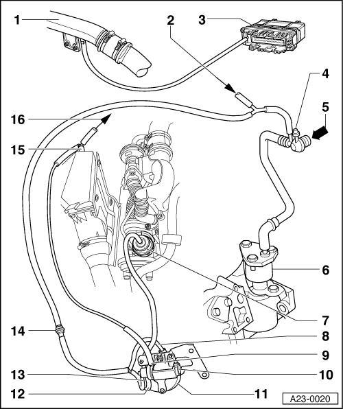

    А ни у кого нету случаем схемы вакуумной системы на AFN? Куда какие шланги идут?

    Touareg Аватар для Sanek k
    30.06.2009
    Россия, Смоленск
    2,584
    Получено: 24
    Отправлено: 64
    Вот схема с каталога.
