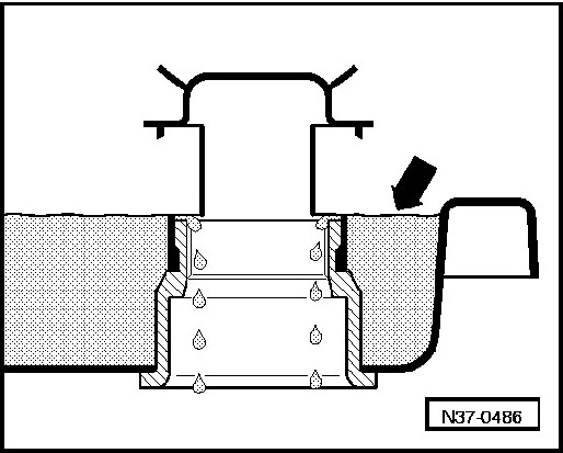

Как видим, нам надо открутить пробку как на рисунке(двигатель работает)
Вот как выглядит пробка в разрезе:
Если:
а) Из отверстия вылетают капельки - долив ATF не требуется![]()
Закручиваем пробку с моментом 80Нм и катаемся дальше

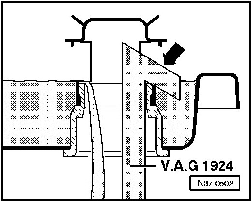

б) Из отверстия не вылетают капельки - требуется долив ATF.
Необходимо заправочный штуцер определенной формы вставить в окно которое расположено в "пробке" как указано на рисунке:
Как только ATF польется из пробки - заправка завершена!
