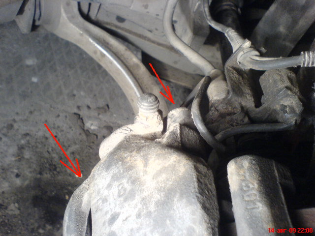

Вынимаем пластиковые заглушки и откручиваем два болта крепления направляющих (на фото виден только верхний)
Вынимаем провод датчика ABS и колодок.

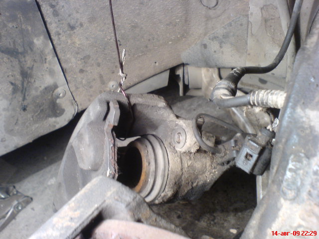

Подвешиваем суппорт на проволоке за верхний рычаг, так чтобы не перегибался тормозной шланг.

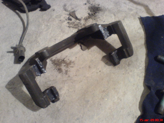

Вынимаем старые тормозные колодки. И откручиваем два болта крепления тормозной скобы.
Тормозной суппорт, скобу и направляющие тщательно (металлической щеткой) отчищаем от грязи. Я еще все промывал карбклинером. Делаем все аккуратно чтобы не порвать пыльник тормозного цилиндра.

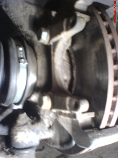

Снимаем старый диск, очищаем ступицу от грязи, ставим новый и через толстую шайбу прикручиваем его одним-двумя болтами к ступице, чтобы он не болтался и не мешал нам выполнять нашу работу.
Наносим на тормозную скобу, в местах соприкосновения с колодками высокотемпературную смазку, смазываем направляющие пальцы. Ставим скобу на место.
