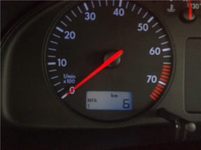

Ооо... помню я себе осенью этой вкорячивал БК... Сколько нервов было потрачено.. Все разобрал в тесном, тёмном гараже, в несколько этапов, пару дней ковырялся, а в итоге что? экранчик на приборке оказался вообще не годным, на нем ничего не различить было, 50% битых пикселов. Сколько было злобы и разочарования.. теперь ни за что в кишки машины не полезу. Кстати кому нужен ваг-тахо, ПОКУПАЙТЕ НОВЫЙ У МЕНЯ :-). Один комплект лежит на продажу..

Евгений2008 спасибо за отчет все сделал как ты все получилось, теперь вопрос почему не отображается запас хода по оставшемуся топливу может знаеш что надо сделать чтобы отображался. Спасибо

нифига !!!!!! все зависит от комплектации. У меня авто сошло с конвеера 13.01.98 но!!!!! в машине установлена система GPS-навигации, поэтому установлена приборка с большим MFA(туда отображается вся инфа). Так к году привязки нету - больше к комплектации.
для тебя наверно таже процедура:
1. найти правИльную приборку
2. подрулевой переключатель, правый
3. все это переставить и подключить
4. настроить пробег и привязать ключи.

Столько гемора, автор извращенец!
Приборка снимается в течении 10-15 минут.
- кожух под рулем снимается в любом случае, дальше винты рис. d2da090b2350.jpg откручиваются тонкой длинной крестовой отверткой с обычного набота отверток (сначала повернуть руль в левую сторону до того момента как увидите отвестие, а потом второй винт (руль в обратную сторону)). Одит нюанс если не нашли такую ответву, прийдется снять подушку безопасности (отключите аккумулятор), после этого нижняя часть руль обычная мягка я кожа которая загибается сдесь точно уже отвертся обычная встанет и открутит. И еще 2 винта которые держат панель - они окручиват просто оттянув верхную шторку, вот и все дела.
Не надо все делать так как написано в инстукции, они иногда слишком тупые, надо исходить из реальности и минимуме действий.

действительно снимал приборку без снятия руля, довольно таки быстро
