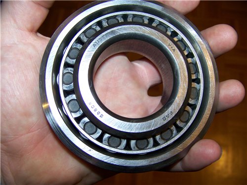

    Как я и предпологал загудел подшипник редуктора.
    Коробку снял отдал спецу, он занимается тока коробками. Сам лезти не решился так нету нужного инструмента.
    Перебрать коробку стоило 800 Евриков, двойной маховик пришлось тоже менять так как ему уже давно пришол кирдык 450 Евриков. сцепление тоже за одно заменил 230 евриков.
    Подшипник не маленький но умер быстро.
