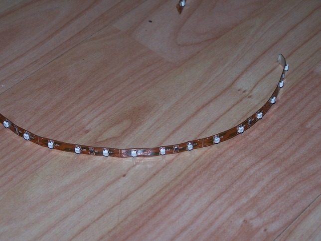

    Нунах эти лампочки...перегорают они,я сделал диодную подсветку пепельницы
    [COLOR="Green"]
    опиши.. тоже тк же заколхожу

    Да тут описывать-то нечего...покупаешь светодиодную ленту,отрезаешь нужной длинны,она режется помоему по три диода.Клеишь на внутреннюю сторону крышки (на ленте уже есть скотч) и проводами тоненькими подключаешь к разъему прикуривателя. Но разобрать тонель всеравно придется.
