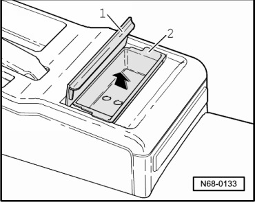

    Доброго времени суток.Вчера весь вечер просидел в поиске, результатов нет.Все ссылки ведут на титульную страницу форума всвязи с этим прошу помощи в замене лампочки подсветки пепельницы.Скиньте схемку или хотя бы на словах объясните как поменять лампу.
    Заранее благодарен.
    Lupo Аватар для evgenii1970
    16.12.2009
    156

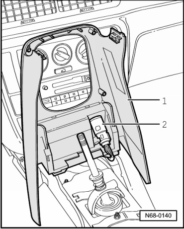

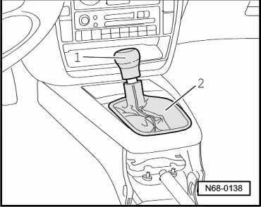

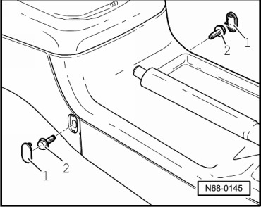

    Привет. Надо снимать центральную консоль. Можно не всю,а переднюю часть.Сбоков две заглушки под ними болты.Снять кожух КПП.Разберёшь,а там и до лампочки недалеко.Сам так делал!Желаю успехов!

    спасибо,пойду попробую.
    --- Добавлено чуть позже---
    Лампу поменял, дело то вообщем плёвое(если знать как) заняло 20 минут.lifter, Evgenii, спасибо за помощь!

    Привет всем. Парни подскажите как это сделать на б 5+ и коробке автомат. как добраться до лампочки.??

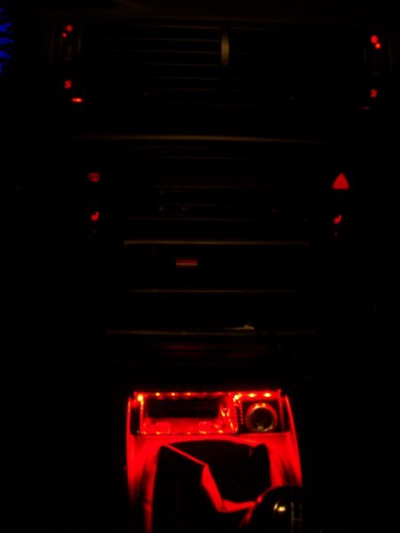

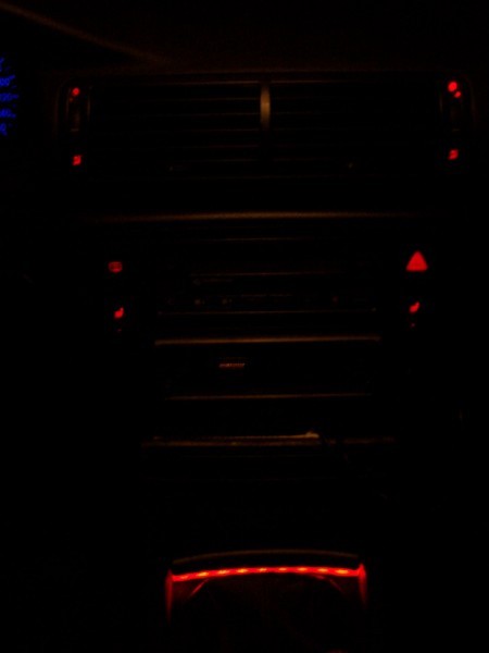

    Нунах эти лампочки...перегорают они,я сделал диодную подсветку пепельницы

    Ё! Даже не могу сказать...прикольно. А при закрытой крышке пепельницы свет не пробивает наружу (через щели)?
    Немного есть,но что при открытой что при закрытой крышке не отвлекает и абсолютно не мешает вождению.

    Как разобрать тоннель с автоматом на б 5+ ? Хотя-бы на словах.

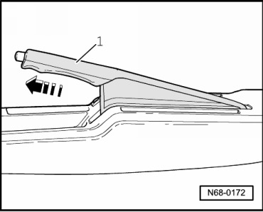

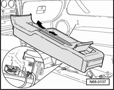

    вынимаешь заднюю пепельницу, сверху два винта, открутил.поднимешь подлокотник, вытаскиваешь черный "бархатистый" ящичек для мелочевки, под ним три гайки под 13 ключ (долой), потом снимаешь заглушки внизу на стыке двух консолей еще два винта. заднюю часть консоли поднимаешь и снимешь разъем который идет на задний прикуриватель, потом просто выводишь по рукоятке стояночного тормоза. Передняя консоль после вышеописанного просто вынимается вверх и на себя передачу там включи на 3 или 2.
