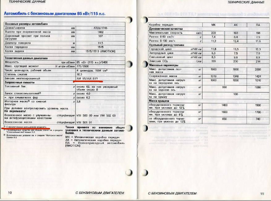

    Вообще-то 95 надо лить, а не 92.
    Не надо снова поднимать давно решенный вопрос
    92 - нормальное топливо для заправки, остальное на вкус
