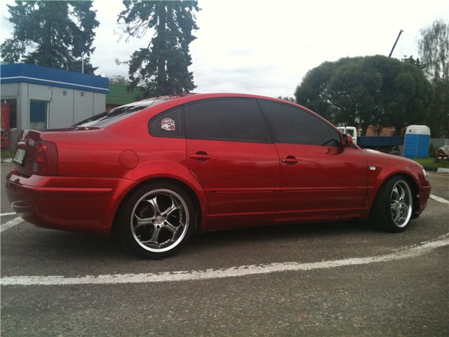

    Эххх, не выдержала душа поэта, как говорится... Хотел доделать все и потом только сфоткаться, но вода не удержалась в одном месте))

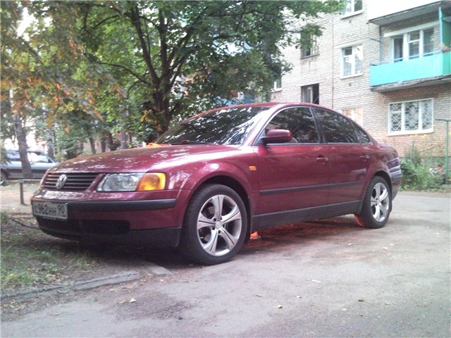

    Для начала напомню, как авта выглядела в родном цвете и на 17-х катках.

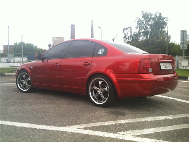

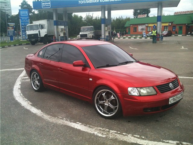

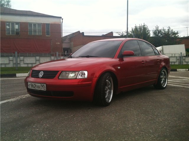

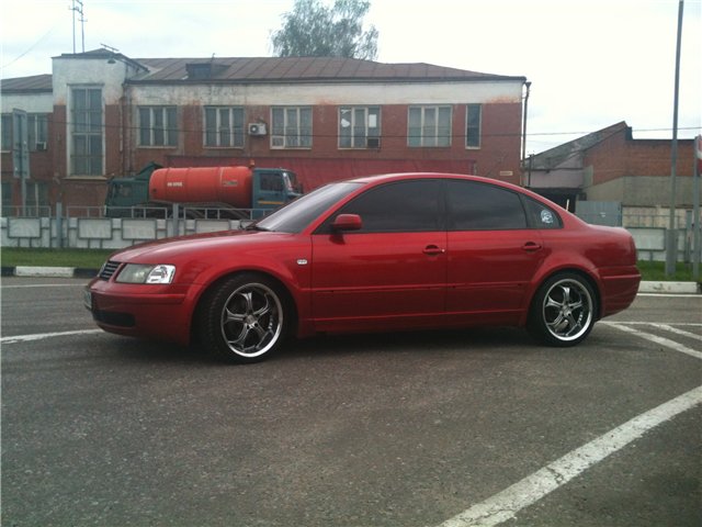

    А теперь то что с ней стало после некоторог окузовного ремонта:
    Цвет называется Candy Red Peper, производитель краски - Bugtone (США).
    Краска эта не простая, а ПРОЗРАЧНАЯ! На авту нанесено 3 слоя серебристого металлика (светлого), 4 слоя краски Candy, 4 слоя лака... Идея в том что свет проникает через лак и Candy-краску, отражается от серебра и как бы изнутри подсвечивает красный цвет. в зависимости от освещения цвет меняестя от "неспелой черешни" до черного.
    Катки уже 18-е (17-е останутся на зиме), фирма SRD Tuning, дизайн 507, если не ошибаюсь. Пружины Koni -35.
    И сразу отвечу на некоторые вопросы, которые могут возникнуть.
    ДА, молдинги будут!
    ДА, машина не полирована после покраски еще.
    ДА, оптику полировать надо и антигравием закатывать.
    ДА, тонирован в круг 15-й пленкой.
    ДА, останавливают.
    ДА, пофигу

    ДА, чет капот сильно на фары налез...
  5. #3885
    11.07.2007
    Россия, Москва, ТиНАО
    6,870
    Получено: 612
    Отправлено: 666
    Красивый цвет!
    Да, с фарами надо что то делать! Очень портят вид!

    hosT, краска офигенная, что цвет на солнце, что состав

    Да, поворотники новые, фары если даже полирнуть, не то А так класс

    Пять балов, авто супер, молодец!!!
    hosT, Расскажи лучше как покрасил резинки дверей снизу? С молдингами, юбками и порогами понятно, они пластмасса...

    цвет на солнце
    Фотка сделана НЕполированой машины НЕ на солнце а просто на свету)
    краска офигенная
    Покраска обошлась как чугунный мост.....
    Грунт по пластику, грунт обычный и по выше описанной схеме. И хватит называть их резинками. это НЕ РЕЗИНА, а пластик, такой же хреновый ABS как и везде. Просто чуть мягче. держится все отлично!
    Походу от времени сильно петли повело, поэтому он с одной стороны горбом, а с другой ниже уровня крыла... в ближайшее время буду разбираться...
    Кстати о фарах: советовайте мне
    1) разобрать, задуть подложку в черный ПОЛНОСТЬЮ, вставить биксеноновые линзы Evox R, отполировать до котячих коконек и закрыть антигравийкой эти
    2) взять такие же новые в них уже вставить давно пылящиеся дома линзы Evox R, задуть в черный подложку и закрыть антигравийкой
    3) разориться на черные "девил айс" и линзы с пленкой применить к ним.

    hosT, я, как сторонник ОЕМ, поддерживаю вариант 2. у нас не ауди, чтоб девилайс ставить (если я про те подумал). у пассатов свой стиль и свой шарм. цвет шикарен. потом выложи фотки после полировки.

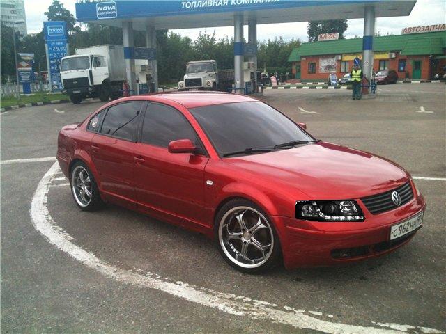

    Цитата Сообщение от hosT Посмотреть сообщение
    кто нить сможет пофотошопить?
    Я могу
    Цвет

    hosT, Надеюсь не обижаешься по поводу моего фотошопа

    -=DeNi$=-, да нормуль! Наоборот пасиба!!! Мне просто примерно хоть представлять....))))
    Понятно...
    Ну хорошо, больше не буду...
    У меня этот пластик на уголках ну чёта уж очень мягкий... одним пальцем можно согнуть в трубочку...
    3) разориться на ""
    разорись... оптики не хватает, а в остальном круто всё....
