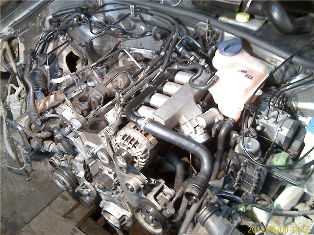

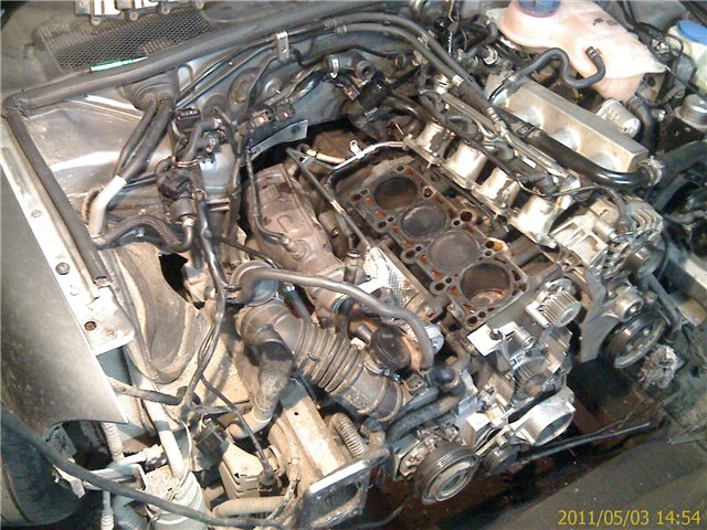

    Замена МСК)))
  7. #2127
    Цитата Сообщение от Захаркин Андрей Алексеевич Посмотреть сообщение
    Замена МСК)))
    Со снятием ГБЦ...нормуль
    Замена МСК
    Моего коня приговорили тоже к замене МСК... жесть это же все разбирать......
    Замена МСК)))
    а какой пробег? масла много хавал?
    Ну мне кажется так правильно) Замена МСК + притирка клапанов , полная промывка ГБЦ.
    Да именно жесть)))
    Пробег скрученный прежним владельцем, ну по моим подсчетам 200 тыроф. Масло уходило на 1000 - 400 грамм, резьбы свечи вся в масле, на холодную, первый утренний пуск дымит как паравоз, в общем , такие признаки.....

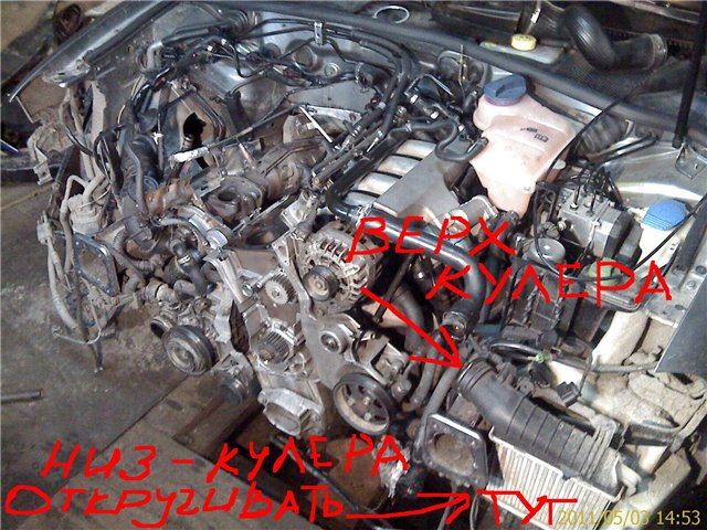

    PITMAN, Дык смотреть нужно в самой низшей точки, т.е отсоедини шланг с кулера ..... вот там и будет весь показатель. И кта , какой расход то?
    Странно был в сервисе.. спецом помыл под капотом. снизу всё отмыл... а парни посмотрели по отсоединяли где то поглядели. и сказали что дешевле поменять МСК с них и начинай... тоесть методом тыка.....
    Пока сам не залезешь, так и будут разводить..... снимай нижний шланг с кулера и смотри сколько выльется масла

    Если бы знать куда там лезть и был бы гараж свой тогда точно сам все делал... А так остается в сервис катить.....
    Открутить шланг кулера с низу, на фото все можно понять, делается из ямы.
    Необязательно снимать морду, все просто делается с ямы!
