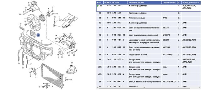

    вообщем эпопея по замене вискомуфты повторяется. Заказал на сей раз оригинал , лишь бы не подвел Экзист.
    пока искал вискомуфту на элкатс увидел Жалюзи радиатора 8A0 121 223, но я что то такого на своем пассате не припомню, что и откуда они? ставятся на AWT.
    знаю, что на уазике есть такие но на пассате....
    ставятся
    деталь №22
    - Всякое бывало.

    да я это уже видел, Виталий. Че то я не вижу куда оно там ставится. Перед вентилятором чтоль? ))). а еще там не одни жалюзи, а две. Еще №26
