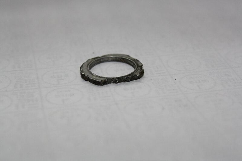

    Я брал шайбы от Жиги ,где-то в топливной системе используются,внутренний диаметр 12 мм наружний 17 мм,но можно и меньше толщина 1.5 мм.Сейчас лежат на замену шланги ОЕ
    Вот такими становятся эти шайбы.
