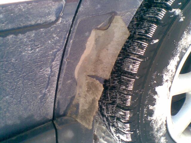

    в exist кто-нибудь номер для задней арки может подсказать, хоть цену глянуть
    p.s. к фотке, приехала ляля в Россию, и года не прошло
