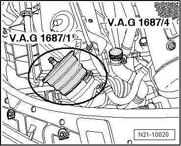

    Вот нашел у "властелинов колец" такой файлик...
    Всё в принципе понятно кроме одного:
    Куда они его воткнули!?
    Что за впускной патрубок и где он стоит...причем такого маленького диаметра что туда внатяг влез топливный фильтр...
    В любое удобное для тебя место впускного тракта.
    2.5 бар.

    Lion_B5,
    все достаточно просто : давление подается через впускной патрубок ( отсоединяешь его от ДМРВ - и все)

    Вот нашел фото в архивах яндекса ещё с "phpbb2", сделать как на фото?
    Спасибо! Как всегда выручаешь понятной, а самое главное наглядной (случай с новичком) информацией!

    Цитата Сообщение от walerka Посмотреть сообщение
    Если опрессовку делать как на посте №7 - 1 , 2 и 3 пунктов можно избежать.
    Если бы у меня была такая простецкая гусеница...к тому же на фото не понятно что они сделали с входом/выходом ВКГ.
    Но, в любом случае спасибо за советы!
    Они как раз наоборот заглушили гусеницу ,а во вход вставили шланг по которому подают воздух.
    Я так понял, что черная труба над Hi-Gear затычкой это ВКГ и он заглушен типа изолентой, в то место куда ставится "грибок" они подают воздух...Так вот я и решил с твоих слов, что трубу ВКГ надо тоже глушить...или я не прав?
    Нее, если вместо грибка подавать воздух - трубку глушить не надо.
