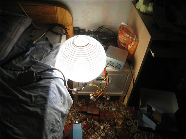

    Какой блок питания нужен для работы, вроде как при нормальной работе надо что было обеспечено 35 вт, а при розжиге скока потребляет?
    У меня просто идея запихать ксенон в икеевские круглые белые бумажные люстры.

    дык не получится ослепнуть, вы видели эту люстру - она бумажная и если в нее обычную лампу поставить, то еле пробивает. а ксенон просто светить нормально будет как если бы без люстры висела лампа на 100вт я думаю.
    А че с этим ксеноном делать то еще?
    И так уже три тыщи на ветер, дык еще и резинки продырявил блин в фарах уже....Теперь заклеивать орратно блин.
    --- Добавлено чуть позже---
    в инете ни чег не нарыл и походу мало кто заморачивается с подобным колхозом. У меня кухня большая и для того чтобы более менее нормально светили, я повесил 2x25 Вт энергосберегающие лампы, света всё равно мало(как мне кажется)
    Ксенон светит нереально ярко и если бы его использовать дома с отражателем например(чтоб свет в потолок херачил) - то это бы было просто классно. Теней бы стало меньше. На нормальных кухнях для устранения недостатка света вешаю много точечных светильников, которые в сумме потребляют около 200вт. А если ксенон приспособить - то сразу и света много и электричества мало ест.

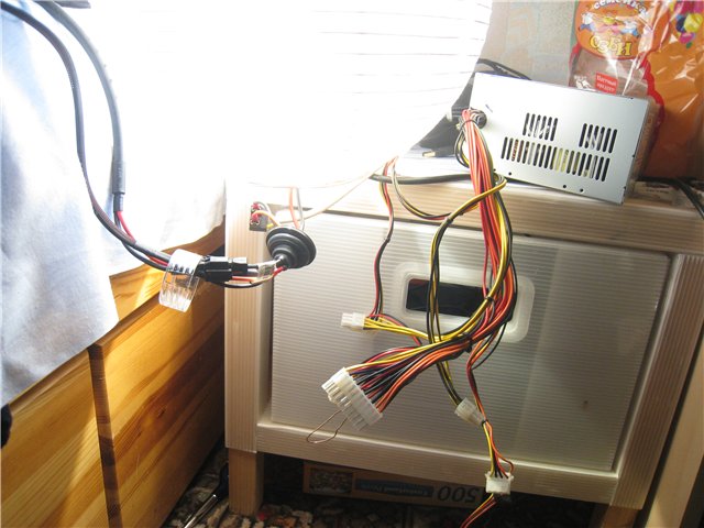

    prv21,жжешь, для розжига газорядной лампы под 20000 Вольт надо, без блока ксенона никак
    запитать блок розжига мона например отблока питания от ноута и стационарного ПК. Ну или на трансформаторах для галогенок (которые дома пользуют) сделай источник (еще выпрямитель на диодном мостике надо поставить будет)

    35ВТ/12Вольт=3Ампера
    Пральна??
    а то я в школе плохо учился.
    Получается мне надо блок питания на 12 вольт и гдето 4 ампера чтоб с запасом.?

    ну дык там же напряжение маленькое, на блоке питания от компа вообще написано на лини 5вольт 30 ампер.
    Это значение то которое твой БП может выдать А это не значит что у тебя в компе 30 ампер потребляется по линии 5 вольт.
    И еще ,для 30 ампер проводочки тонковаты

    Комповый БП на штатных проводах без проблем тянет ксенон.

    сделал
    блок питания даже не нагрелся ни капли, а вот блок розжига нагрелся довольно неслабо.
    И не так уж и ярко он светит, на уровне стоватной лампочки, как я и ожидал.
    Ну может быть.Провода не греются?
    Возможно какая то связь в том что комповый БП импульсный.да и блок розжига импульсный аппарат.Скорей всего частоты работы не стыкуются

    Прилепил сверху люстру - смет слабый, мои 2 по 25 ватт лампы энергосберегающие филипс светят серьезней гораздо.
