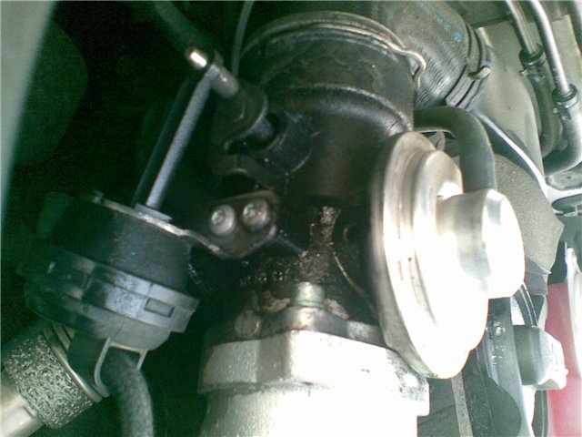

    Polo Аватар для Chiko001
    15.12.2009
    Беларусь, Минск
    348
    вот можете полюбоваться на мой EGR. Это он перед чисткой )
    http://braslavs.narod.ru/1.jpg
    http://braslavs.narod.ru/2.jpg

    ох... какой он загаженый, у меня так же было. Совет- прокладочку лучше не трогать она какая то не резиновая. при снятии она ломается.
  7. #67
    16.09.2009
    Россия, Калининград
    660
    Вот мой учитывая что он внешне не очень представляю что может быть внутри

    Точно так же как на верхних фотках
