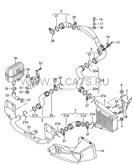

    SergeyLab, Надо поробовать снять и послушать. Наверно реально надо турбину чистить как в твоей теме писал anger. Если шум из турбины, то он идет через интеркулер по патрубкам на впуск, и кажется что гдето сзади мотора, возможно и так

    А где на этих картинках эти клапаны и что надо чистить?
